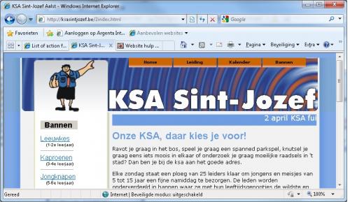

Zo zou het er op elke pc moeten uitzien:

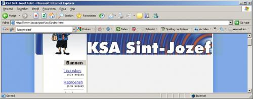

onder firefox ziet het soms zo uit (niet echt een probleem, maar toch), dus een kader rond het menu
Let er trouwens op dat het menu breder is dan de vorige keer

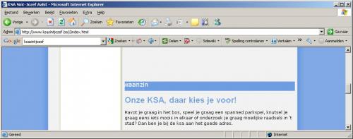

Maar het ergste is dit (zo ziet het er op de meeste pc's blijkbaar uit)
Het menu is naar rechts opgeschoven in het kader, waardoor de tekst van de site pas begint onder de lengte van het menu.
Dit is de code van het iframe (de width zou eigenlijk op 150 moeten staan, maar heb er al zoveel mee geprutst zonder verschil)
