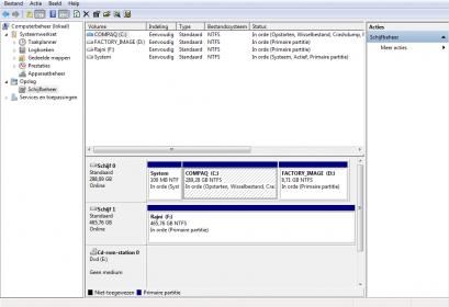

hallo ik had een vraagje ik heb een D schijf waar op bestanden staan om de computer op fabrieks instelingen terug te zetten maar nu is mij vraag waarom ik daar ineens een rood balkje zie staan? zie bijlagen.

Deze D schijf is de recovery partitie. Normaal is die verborgen en kan je zelfs niet zien.
Maak een schermafbeelding van je schijfbeheer zodat we een idee hebben van welke partities je nog hebt en waarvoor ze gebruikt worden.
Dan kunnen we tips geven over het efficient en correct gebruik van de verschillende partities en je helpen de D schijf weer op te ruimen.
