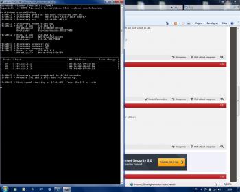

Per PB de uitslag.
Volgens de afbeelding is het zo:
192.168.1.1 = router
192.168.1.2
192.168.1.3
In dat geval zie ik 2 computers.
Maar je hebt nog andere zoals PS3
Ik ben bijna zeker wat de oorzaak is.
Wel heb ik niet direct een oplossing.
Ik kan niet direct een goede handleiding van Time machine vinden voor de techinische gedeelte.
Het gaat er om dat Time machine in geen geval 192.168.1.1 mag hebben.
Daarbij moet het gateaway hebben van de router.
Kan je dat zien in Time machine in de instelling?

volgens de instelling van de time machine:
Ip-adres 192.168.1.2
Routeradres 192.168.1.1
DNS server 192.168.1.1
PS3 is aangesloten op de time machine
Ip-adres 192.168.1.2 --> kan je dat wijzigen in 192.168.1.30
Routeradres 192.168.1.1 --> is dat standaard-gateaway naar de router?
Er moet ergens een conflict zijn met de IP-adres
Als de router dlink als ipadres 192.168.1.1 is en de time machine ook 192.168.1.1 onstaat er een conflict en dan valt de hele netwerk uit.
Als dat zo is dan kan je dlink de ip-adres wijzigen in bijvoorbeeld 172.30.2.1
Kan je dit even opzoeken welke computer het gaat.
Mac adres van Nicolas en Dlink ken ik.
Ga naar de ander computer of laptop
Ga naar start
Typ in uitvoeren of zoekopdracht dit: cmd
Typ nu achter > dit: ipconfig /all ---> ipconfig spatie /all
Naargelang het draadloos of lan zoek je de fysieke adres (eventueel naar boven scrollen)
Welke computer heeft dit:
00:26:BB:6B:02:FA
00:26:4A:03:B8:CE
A8:E3:EE:30:A6:5C
Wat mij opvalt is dat er geen 192.168.1.4 te zien is.
op de ps3 die met de time machine is verbonden staat ie als 192.168.1.1 ook router dan he die noemt 192.168.1.6
als de time machine uit is staat en ik doe CMD fing dan vind hij 1 3 en 4
dus router dlink laptop en gewone pc
ik denk dat het conflict erin zit dat hij de time machine leest op de ps3 als 192.168.1.1 en die eigenlijk de 2 is
nu als ik dit handmatig invoer in zowel de mac als ps3 zegt hij verbinding mislukt
