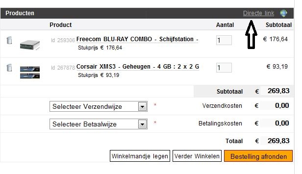

Jean-Pierre;163682]Als je een samenstelling wil tonen van Azerty dan moet je bovenaan je bestelling op "Directe Link" klikken en dan die link gebruiken in je post.
Zo beter?
Azerty
