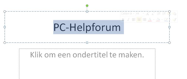

2. Bij "Klik om een titel te maken" klik je gewoon in het tekstvak en je zet de tekst PC Helpforum
3. Selecteer met de muis de tekst PC Helforum zoals hieronder wordt getoond:

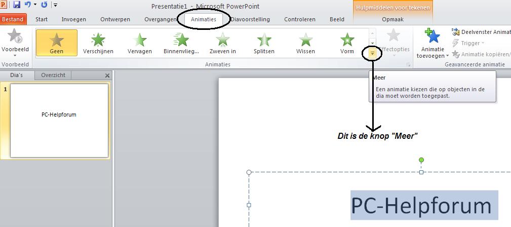

4. Ga dan naar het menu Animaties en druk op de knop Meer. (zie afbeelding hieronder)

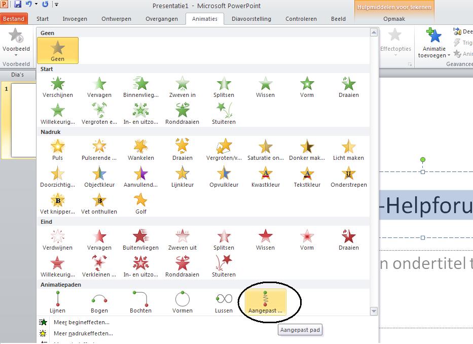

5. Klik onderaan op "Aangepast"

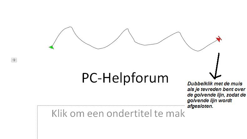

6. Nu is je muiswijzer veranderd in een kruis. Nu kan je bijvoorbeeld een golvende lijn tekenen. Als je klaar bent met het tekenen van de golvende lijn, dubbelklik je. Hiermee geef je aan dat het tekenen voltooid is en dat het animatiepad gesloten wordt.
Als je daarna de presentatie start, volgt de tekst het pad dat je getekend hebt (dus een golvende lijn).
