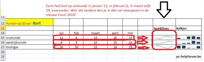

Er is een nieuw soort grafiek in Excel 2010: sparklines.
Sparklines zijn tendenzen die je in één cel kan volgen.
Voorbeeld:

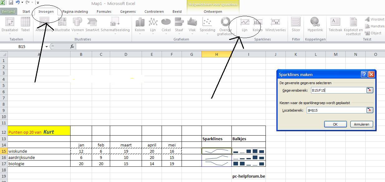

Hoe gemaakt?
1. Selecteer gewoon een rij getallen. (bv de getallen van wiskunde). Alleen de getallen van wiskunde selecteren, en dus niet de tekst "wiskunde")
2. Ga in Excel 2010 naar het tabblad Invoegen en kies ongeveer in het midden van het scherm voor Lijn (zie afbeelding hieronder).
3. Daar kan je het "Gegevensbereik" invullen (druk op het rode pijltje achter "Gegevensbereik" en selecteer al de getallen van wiskunde).
Bij "Locatiebereik" zet je de cel waar het resultaat (dus de "tendenslijn") moet komen. Met de vulgreep kan je dan naar onder kopieren zodat voor de andere vakken de formules relatief gekopieerd worden en er dus ook sparklines van gemaakt worden)
