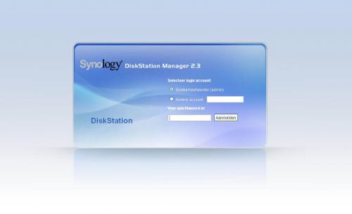

Reeds een tijdje heb ik thuis een NAS geïnstalleerd. Namelijk een Synology 209+II. Werkt prima. Deze is ook vanop internet bereikbaar via poort 80 of via een alternatieve poort welke ik op 20000 gezet heb;
Mijn ISP is Telenet. Internet bereik ik dus via de Telenet modem met hierna een D-Link switch waarna een Linksys/Cisco router WRT320N geplaatst is.
Ik heb ook een DynDNS geregistreerd.
Aangezien Telenet blijkbaar alle poortten onder de 1024 blokkeert (volgens vele forumgebruikers) heb ik op de NAS reeds poort 20000 ingesteld voor http connectie en dus ook single port forwarding in de router ingesteld van externe poort 20000 naar interne poort 20000 voor IP adres 192.168.1.120 (statisch IP adres dat ik toegewezen heb aan de NAS in de router).
Ik heb ook port range forwarding reeds geprobeerd (van 19998 tot 20002) op aanraden van een PC-H gebruiker omdat sommige routers 1 poort niet doorlaten.
Vele uren van instellen en proberen, doch zonder resultaat. Vanop het lokale netwerk kan ik via mijn DynDNS adres wel op de NAS geraken, doch als ik toegang probeer te maken via Internet van bij vrienden/werk krijg ik geen verbinding.
Weet iemand nog raad?

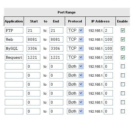

Ondertussen staat mijn webserver online, met dit adres: http://84.196.18.47:8081
Dus als poort heb ik 8081 genomen, toegevoegd aan de router en in de firewall (ik gebruik Windows Firewall)
Dit zijn mijn port forward instellingen, jij moet enkel die regel met Web hebben en eventueel ook FTP:
