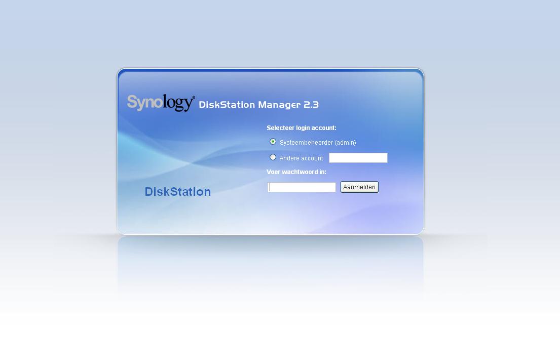

Mijn NAS draait op http://78.21.133.46:20000 . Kan jij op de loginpagina geraken dj_ke?
de loginpagina van de router is http://78.21.133.46:8081 kan je hier ook op?

asjemenou. dan heb jij alleszins toegang tot mijn NAS en router. En jij had ook Telenet ISP zei je.
Dat wil dan zeggen dat de router toegankelijk is en dat de port forwarding naar de NAS ook werkt.
Aangezien het van op mijn werk niet lukt via de internet browser, zal het probleem daar misschien liggen. Nochthans kan ik verder naar eender wat surfen als ik wil, geen enkele restrictie hierop.
Dikke merci voor de hulp dj_ke. Weet nu toch al iets meer.
Enkel nog uitzoeken waarom het niet vanaf eender welke internet connectie/browser lukt.
Ha, ook nog even doorgeklikt op de link (naar mijn NAS en router in jouw reactie) en dan krijg ik ook de login pagina's te zien. Of zou dit werken omdat ik toch in local netwerk blijf...
