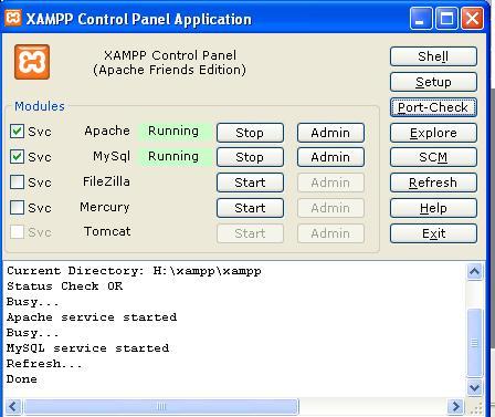

Ben ook bezig geweest met Xampp maar dat is nog niet gelukt.

inmiddels heb ik Xampp buiten gesmeten. Als je dus de poort (80) verandert naar een andere heb je enkel de apache met HTML ondersteuning PHP en al de rest wordt dan gedeactiveerd. Maar nu heb ik Abyss draaien en dat lukt ook. Het is iets moeilijker aangezien je zelf php, phpmyadmin en MySql moet installeren (en FTP).

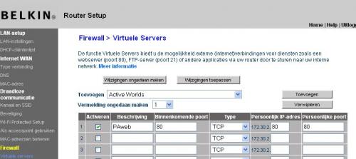

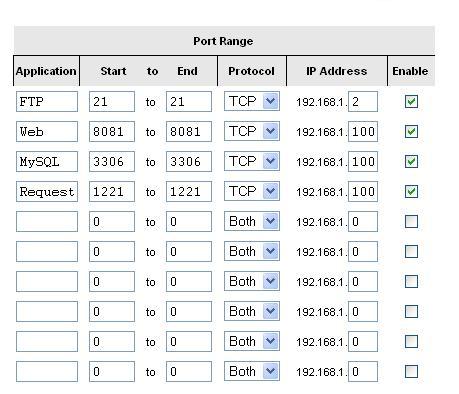

Router - virtuele servers
Inkomende 8080 TCP 192.168.2.100
Je kan het hier testen

Nee, hij bedoelt waarschijnlijk de portforwarding in je router. Indien je een dbase gestuurde site gebruikt ben het best volgende poorten naar je webserver(ipadres) te forwarden:
8080
80
443 (https)
