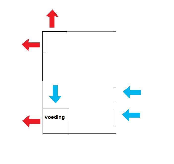

zou het slim zijn om nog een zijfan te nemen?
momenteel dacht ik aan deze airflow (wist/weet niet in welke richting de voeding blaast/zuigt maar vond dit het logischte)
de blauwe moet de koele lucht voorstellen en de rode de warme.
als ik nog een zij fan neem dan lijkt mij dat deze airflow word verstoord omdat er ineens wind van de zij kant komt.
ik dacht trouwens aan deze fans noiseblocker XI 2 als intake
de voeding heeft een 140mm fan en die andere 2 fans zijn standaard fans die bij de antec 300 komen en heb een scythe mugen 2 als processor koeler.
