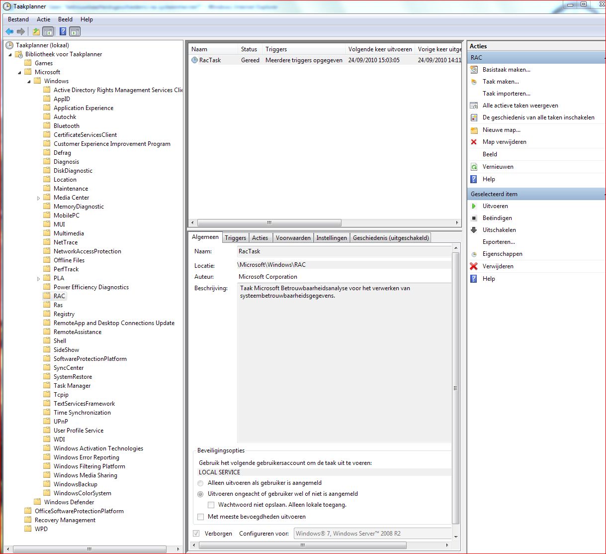

Bekijken jullie eens samen mijn laatste screenshots? Zó ziet het er dus nu uit na de twee laatste suggesties, die ik met wat schrik (maar moreel gesteund door jullie) heb uitgevoerd. Hopelijk wèrkt het nu echt na een paar uur wachten.

Hier is het dan, mijn laatste RAC printscreen. Als het werkelijk moest kan ik alleen de ingebouwde Acer One-Buttom recovery doen. Ik heb geen installatie dvd. dat is niet voorzien bij zo een Acer Veriton. Daar voel ik echt niet veel voor. Vooral om dat ik dan vanaf 0 moet beginnen. :dong: Ik hoop echt na al die moeite die jullie je getroost hebben dat het nu na een paar uren zal werken.
post-19635-1417704156,6389_thumb.jpgMVG Walter

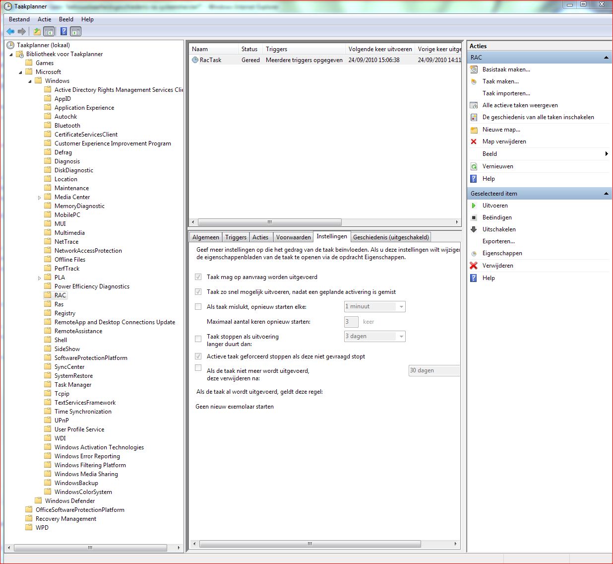

Je hebt een printscreen gemaakt van het tabje "Algemeen". Maak ook eens een printscreen van het tabje "Instellingen" en als het kan iets groter indien mogelijk.
PS: wat je ook eventueel nog kan doen is een herstelpunt terugzetten heel ver terug in de tijd, toen het nog wel werkte. (als het ooit gewerkt heeft)
aangepast door Kurtt
post-19635-1417704156,775_thumb.jpg Hello Forumvrienden, Hier is het dan. Instellingen bij RAC. Het heeft altijd gewerkt en ik heb het ook dikwijls nagezien. Een zeer oud herstelpunt heb ik niet meer. Alleen een 'systeemherstelschijf' en dat heb ik in het begin van de problemen gebruikt. Misschien op mijn Backup schijf die ik heb sinds een maand of drie. Alleen vind ik mijn weg niet zo goed doorheen die wekelijkse Backups gedaan met 'Win7 Back up en terugzetten'. Zoals je allicht zag, heb ik nu de grafiek met de gele balk, zeggende dat het over een paar uren zal beginnen registreren. Maar ja, dit heb ik al verschillende keren gehad. Na deze laatste ingrepen zo diep in het systeem is er misschien hoop? MVG Walter aangepast door WaWa
