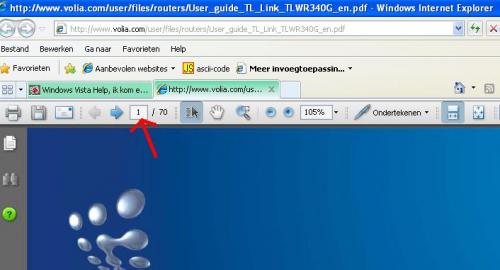

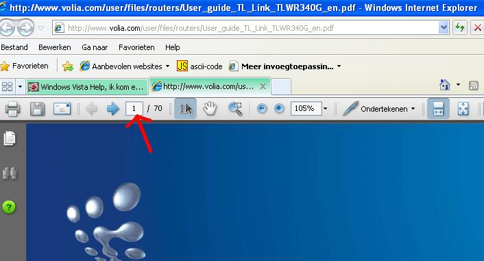

Hier is de handleiding weliswaar in Engels.
Typ bovenaan 1 - 70 naar 30 - 70
Je komt nu in de wireless gedeelte

Sorry, ik snap er nog steeds niets van...en waar moet ik bovenaan 1-70 naar 30-70 typen.
