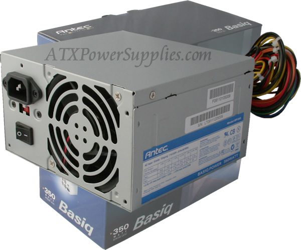

Als je het zijpaneel verwijderd dan kun je meestal wel een sticker of iets vinden op de voeding, hier staat op het totaal wattage van de voeding en de wattages die de 3.3, 5 en 12V.
Zie het onderstaande voorbeeld.
Wij willen graag weten wat voor merk en type indien mogelijk.
