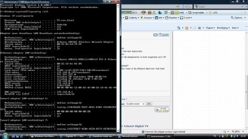

Sluit netwerkkabel van laptop naar router en van router op een aparte poort naar de modem.
Draadloos verbinding uitschakelen.
Lan verbinding inschakelen
Ga naar start
Typ in zoekopdracht dit: cmd
Met de rechtermuisknop op cmd en dan run as administrator klikken.
Typ nu acht > dit: ipconfig /all dus ipconfig spatie /all
en dan enter
Scroll wat omhoog tot je draadloos verbinding ziet.
Maakt er een screen van.
Dat ziet er goed uit.

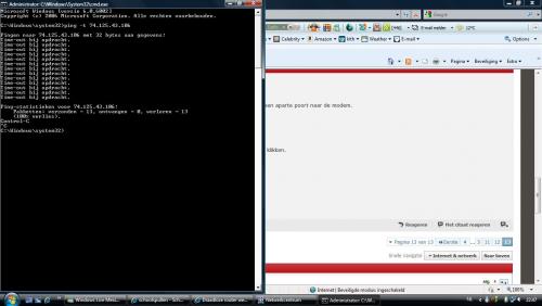

Typ nu achter > dit
ping -t 74.125.43.106
Dus ping spatie -t spatie 74.125.43.106
Laat het 1 minuut lopen.
Dan op toetsen CTRL + C
Kan de laatste stuk een screen maken.
Dit betekend dat de router wel signaal geeft aan de laptop.
Maar er is geen signaal van de modem naar de router.
