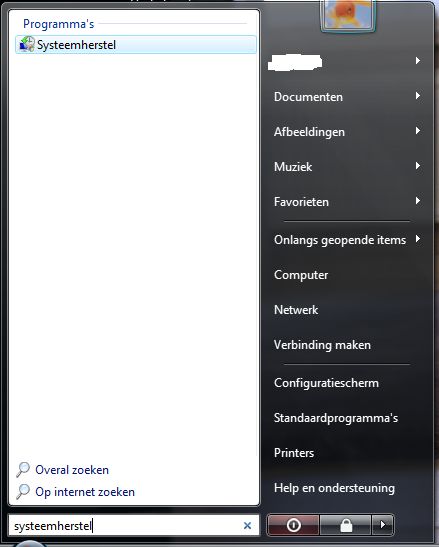

1. Klik op de Startknop onderaan links van je scherm en typ in het zoekvenster het woord systeemherstel. Open systeemherstel door er bovenaan in het startscherm op te klikken. (zie afbeelding hieronder)
Je dient nu je toelating te geven (administrator) : je klikt op doorgaan in het pop-up scherm dat verschijnt.

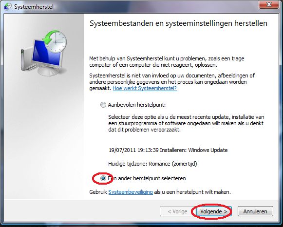

2. Je krijgt de mogelijkheid om te kiezen tussen een aanbevolen herstelpunt, maar je kan ook verder in de tijd terug gaan door te kiezen voor een ander herstelpunt selecteren.
Maak je keuze (plaatsen van het bolletje) en bevestig met volgende. In dit voorbeeld kozen we voor een ander herstelpunt selecteren om de uitgebreidere mogelijkheden toe te lichten.

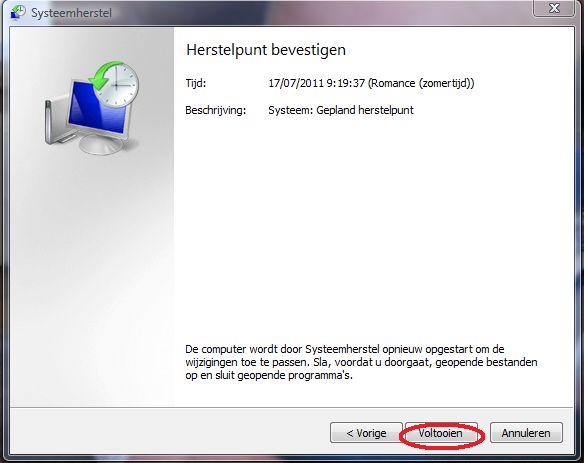

4. Bevestig nu je keuze door op voltooien te klikken.

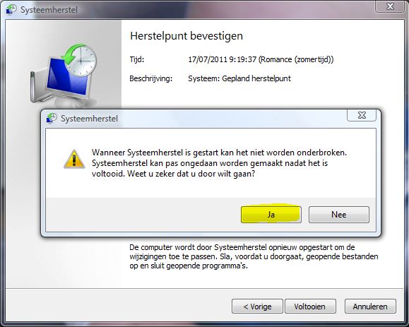

5. Er wordt een tweede keer gevraagd om je keuze te bevestigen, klik op ja.
  • Vanaf nu is het systeemherstel definitief gestart…er verschijnt volgende melding op je scherm : Uw Windows-bestanden en –instellingen worden teruggezet…Een ogenblik geduld…Systeemherstel initialiseren…
  • Hierna komt de melding Afsluiten en wordt de pc automatisch opnieuw opgestart.
  • Hou er rekening mee dat deze fase enige tijd kan duren…gedurende deze tijd is het normaal dat uw scherm compleet zwart is, met enkel het gekende witte pijltje.
  • Meerdere minuten zijn niet uitzonderlijk en niet zorgwekkend !

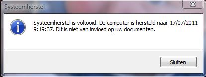

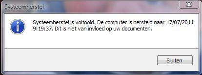

  • Wanneer het systeemherstel volledig is beëindigd krijgt u daar melding van…de pc kan nu opnieuw gebruikt worden en is hersteld naar het gekozen tijdstip.
