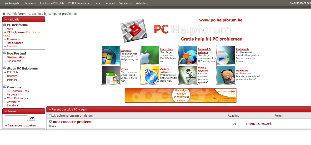

1. Ga naar PC Helpforum - Gratis hulp bij computer problemen en druk op de Printscreen toets (PrtScrn).
Er wordt nu een volledige kopie gemaakt van wat op het scherm getoond is. Dit ziet er zo uit:

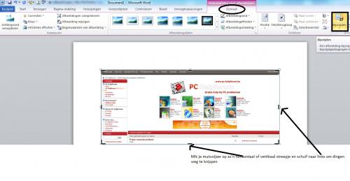

2. Open Word, rechtsklik en kies bij "plakopties" voor Plakken. De printscreen wordt in Word ingevoegd.
3. Klik op de geplakte printscreen (niet vergeten want anders krijg je de werkbalk Opmaak niet!) en ga bovenaan naar het menu Opmaak en kies aan de rechterkant voor Bijsnijden. Er komen nu van die korte streepjes en hoekjes rond de tekening (zie afbeelding hieronder). Mik op zo'n kort streepje of hoekje en sleep naar links of naar boven zodat er 'gesneden' wordt in de afbeelding.

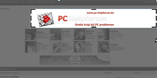

4. Ik heb op het horizontale korte streepje geslepen naar boven, en op de verticale streepjes een beetje naar links om enkel het logo over te houden:

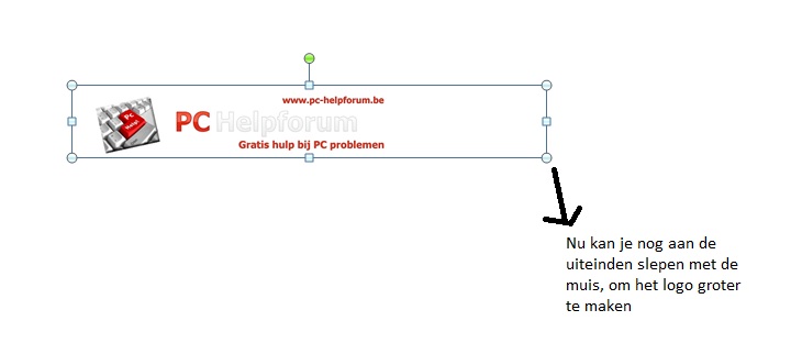

5. Klik nu gewoon ergens in het document zodat het bijsnijden voltooid wordt en u alleen het logo overhoudt.
6. Nu kan u nog aan de "haken" (bolletjes) trekken om het logo groter te maken:
