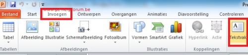

2. Ga naar het tabblad Invoegen en kies Tekstvak

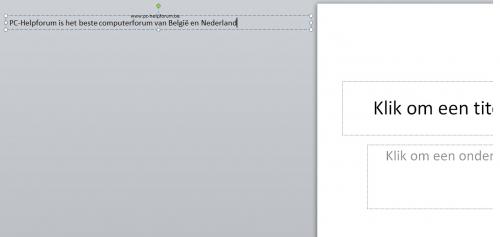

3. Teken nu het tekstvak met de muis, typ de tekst in het tekstvak en sleep dit tekstvak vóór de dia (in het grijze vlak) zoals op onderstaande afbeelding. Je moet het tekstvak vastpakken en dan slepen naar links en dit meermaals herhalen totdat het tekstvak helemaal in het grijze gedeelte staat.

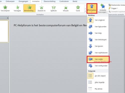

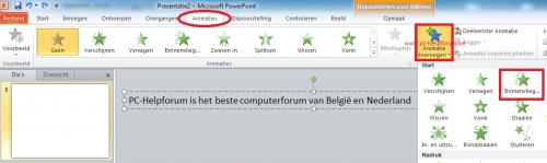

4. Klik daarna op het tabblad Animaties, en kies Animatie toevoegen en kies "Binnenvliegen"
5. Druk daarna op de knop Effectopties en kies "Van rechts"
6. Zoals je nu merkt zoeft de tekst nu over het scherm van rechts naar links, maar dit veel te snel. Dat gaan we aanpassen.

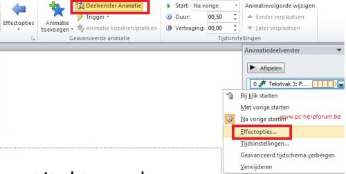

Klik op de knop "Deelvenster animatie" en rechtsklik op "Tekstvak3" en kies Effectopties.

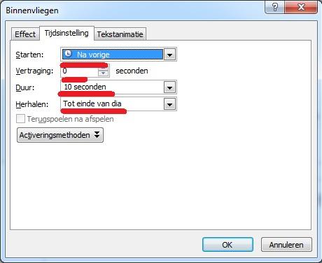

Ga naar het tabje "Tijdsinstelling" en zet volgende instellingen:
