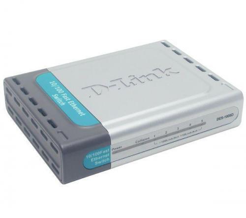

Indien de pc of laptop met kabel is verbonden aan de switch Dlink DES-1005 dan moet je dan kiezen voor automatisch IP adres.
Sluit nu met een netwerkkabel van de switch Dlink DES-1005 naar access-point

Indien de pc of laptop draadloos is dan moet je alles houden zoals boven vermeldt.
