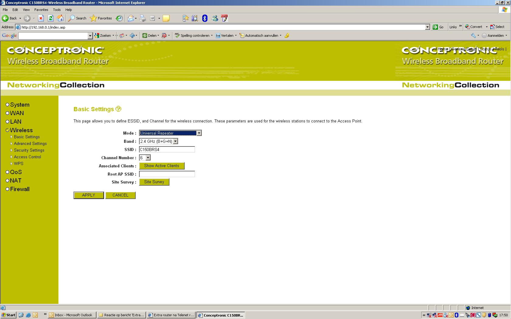

Anders even een screen maken.
Daarom vroeg ik ook om een screen te maken zodat ik beter kan zien.
screen maken doe je zo: klik op PRT SCR toets en dan in tekenprogramma plakken en dan opslaan als JPG

Wel dient u de ip adres van de router in te stellen als eerste router IP adres maar dan de laatste cijfers veranderen.
Bijvoorbeeld: router = 192.168.0.1 router 2 = 192.168.0.245
Mode Universal Repeater
Band zet je bij voorkeur G + N of alleen N als al uw netwerkkaarten N type zijn.
Channel number: dat moet je bekijken welke kanaal het beste is. Ik zelf heb 7
Show active clients overslaan
Klik op site Survey en normaal gezien ziet je daar de eerste router en dan aanvinken en dan OK of zo klikken.
Wel eerst bij system denk ik de ip-adres wijzigen.
Indien je dat wijzigd kan den dient je in uw browser ook die ip adres op te geven.
Je kan niet en router 1 en router 2 dezelfde IP adres hebben.

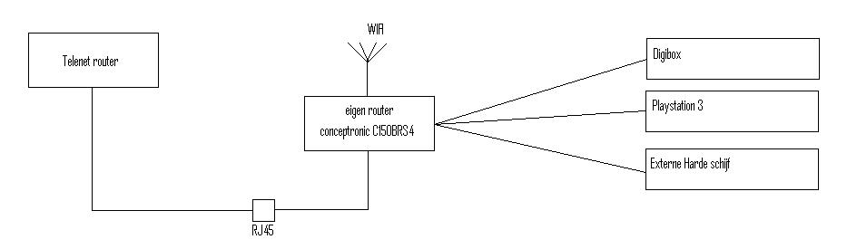

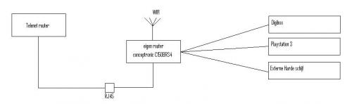

Ik heb gisterenavond nog was geporbeerd maar na een tijdje raakt ik zelf niet meer via wifi op mijn router (router enkel in stekker). ben nu via kabel rechtstreeks op router verbonden. Ik vroeg mij ook af. We spraken tot nu toe over universal repeater, maar dat moet ik kiezen in het menu van "wireless". Zal ik dan ook extra apparaten kunnen aansluiten op de 4 uitgangpoorten?
heb een klein schema'tje bijgevoegd
Alvast bedankt voor de hulp...
Ik probeer al sinds maart om dit min of meer te laten werken... :-s
Je zegt dat je router na Telenet router hebt bijgeplaatst.
Volgens uw tekening is het zo:
Telenet modem >>>router>>>PC enz
Ik ging vanuit dat je 2 router had en dan moet je anders werken.
Maar nu hebt je 1 router.

1e bedenking,wanneer ik naar de lan-instellingen kijk van mijn router (conceptronic) zie ik IP adress: 192.168.0.1
Wanneer ik op de site van telenet kijk zie ik Lan-configuratie 192.168.0.1, ik veronderstel dat dit het eerste probleem is?
Natuurlijk is dat een probleem.
Daarom moet je conceptronic de Ip adres wijzigen anders zal het nooit werken zoals ik in bericht 4 had vermeldt.
Kan je een screen maken van system van conceptronic want ik de handleiding staat niks van system.
