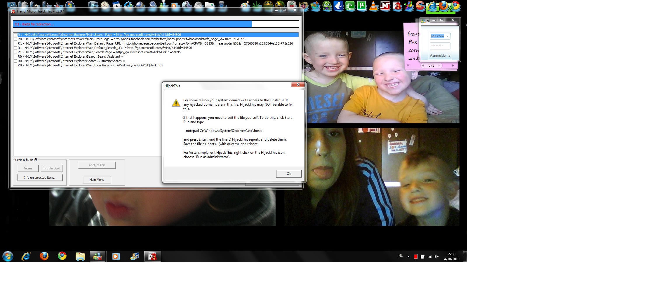

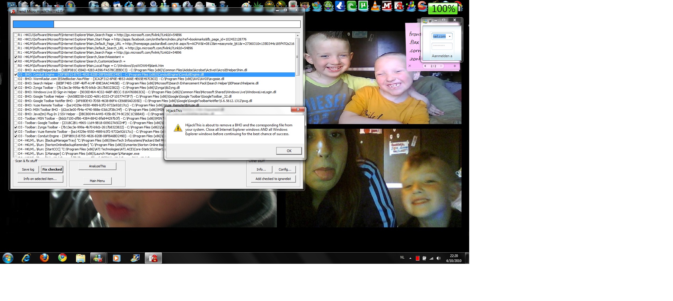

het lukt me dus nog steeds niet om op te starten als administrator, wss dat daarmee dat hijack niet werkt naar behoren, ik kan niet alles verwijderen, er zijn van de 12 items er maar 5 verwijdert, heb prtscr gemaakt wat ik te zien krijg als ik scan start, en dan ook als ik de items wil fixen, hoe kan ik toch nog opstarten als administrator, heb het al geprobeerd via bestandslocatie ook, lukt me ook niet, ben wel aangemeld als administrator

[ATTACH]6988[/ATTACH]
[ATTACH]6990[/ATTACH]
