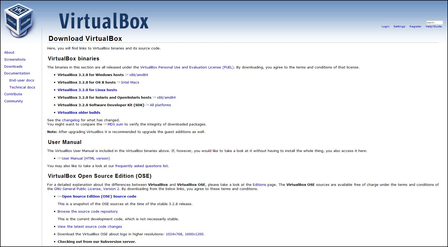

Via deze link wil ik een virtuele pc maken. Dit om verschillende zaken uit te proberen en niet de desktop te belasten. Hieromtrend heb ik enkele vraagjes;
-moet ik alleen de player installeren
-hoe kan ik het bestaand besturingssysteem erin plaatsen (Vista)
Een vraagje voor een latere fase, hoe kan ik er een ander besturingssysteem gebruiken in de VMPlayer?
Het is de bedoeling te oefenen in partities, backups, beveiliging, opkuis & onderhoud ed.
Ik gebruik al enige tijd Virtualbox en dat is inderdaad een goed programma.
Wil je bijvoorbeeld vista virtueel installeren dan moet je eerst een nieuw systeem en virtuele schijf aanmaken.
Daarna moet je de virtuele speler zo instellen dat deze zoekt naar je windows-dvd.
Normaal verschijnt er altijd een wizard als je voor de eerste keer vanaf de nieuwe schijf opstart.
