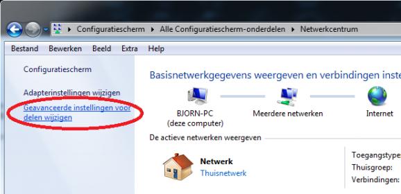

Het IP adres kan je vast zetten bij Instellingen van de netwerk adapter onder het Netwerk Centrum.
Wat voor deel instellingen heb je ingesteld bij windows zelf, zoiets als het onderstaande?
Wachtwoord inschakelen is niet nodig als uw netwerk is beveiligd.
Verbinding voor delen van bestanden
Kies 128 bits maar tenzij je apparaten hebt die 40 of 56 bitsversleuteling gebruiken.
Met wachtwoord beveiligd delen
Met wachtwoord beveiligd delen uitschakelen.
