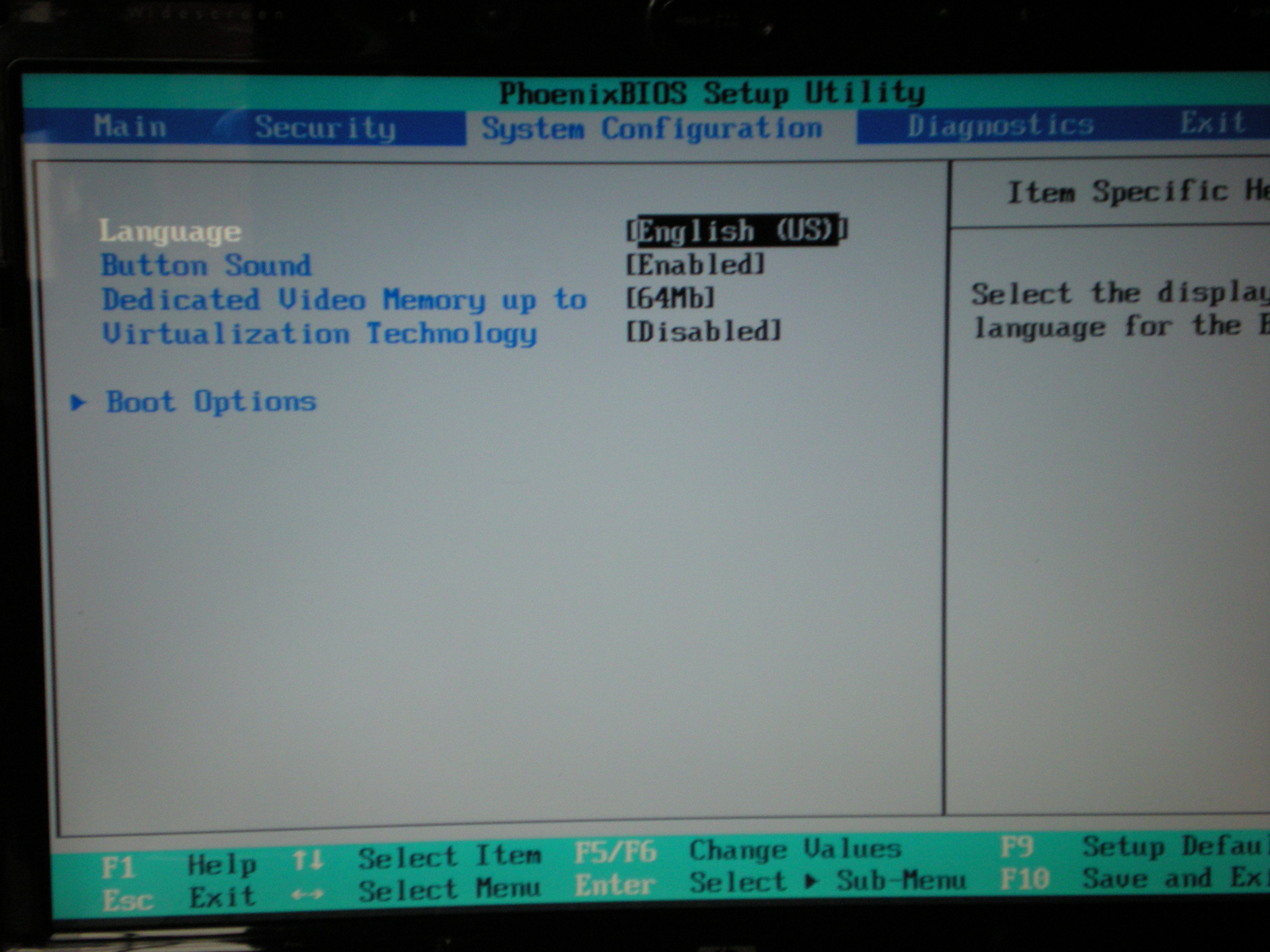

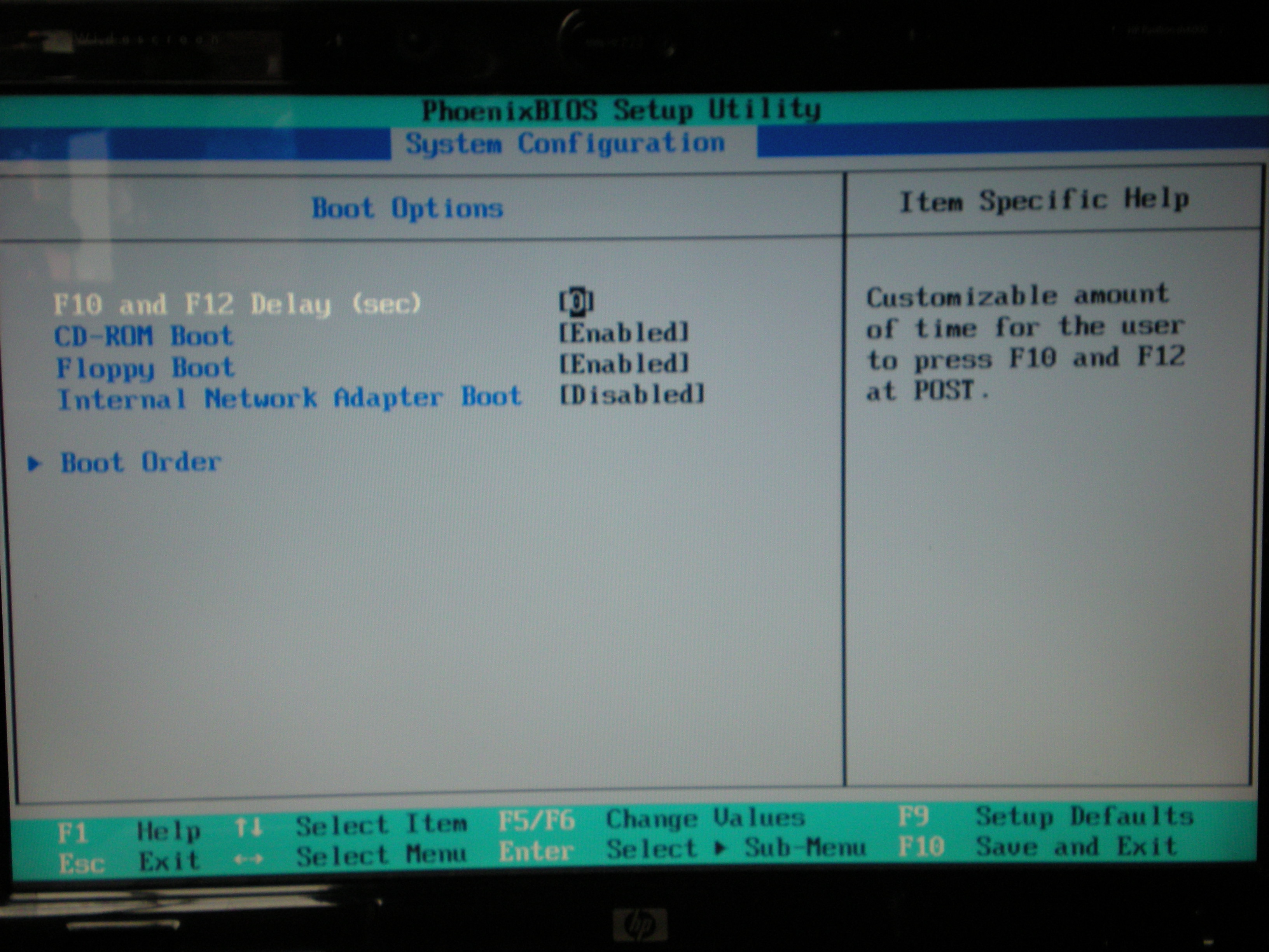

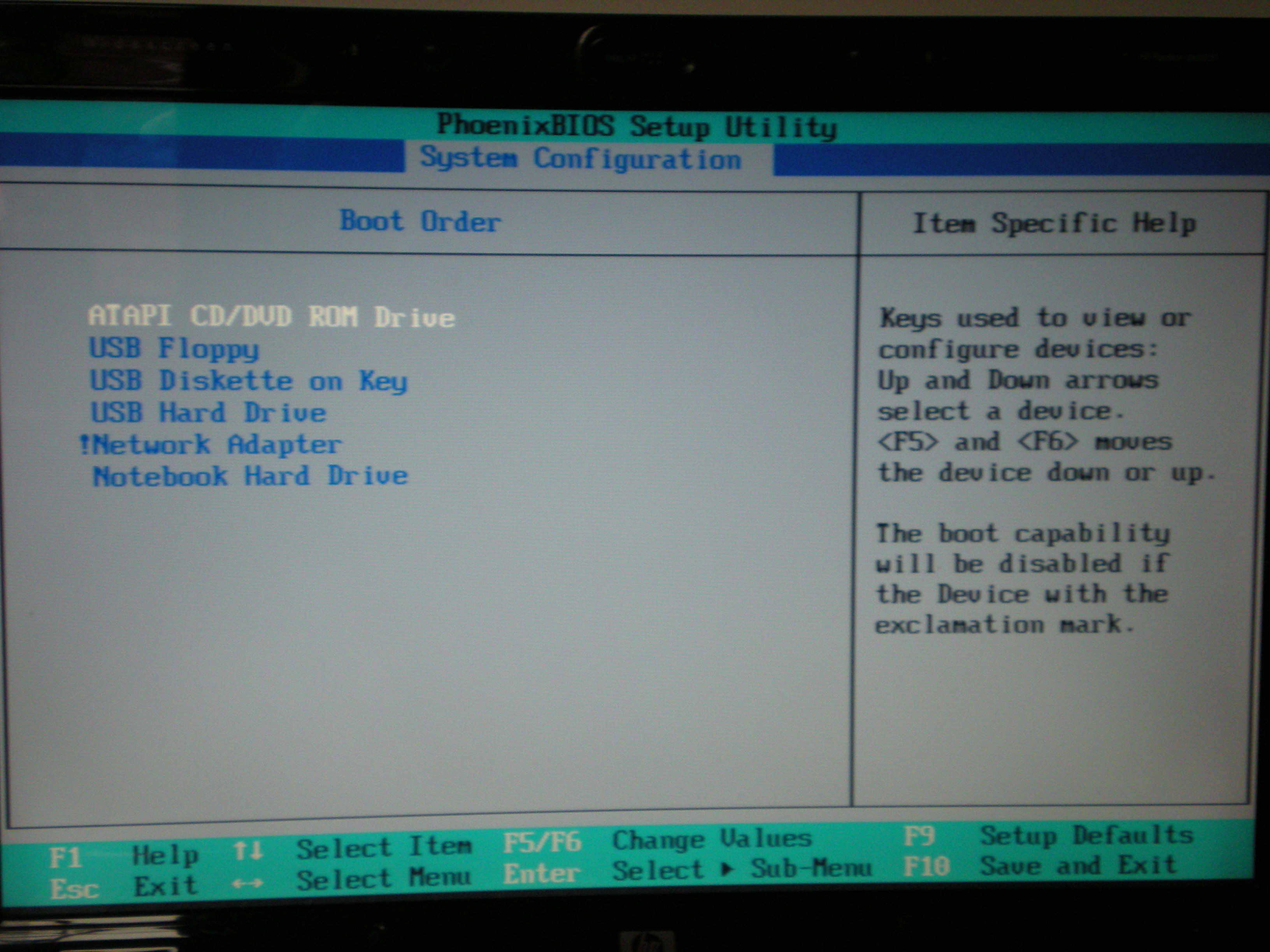

Het is inderdaad een onduidelijke bios maar volgens wat ik eruit opmaak staat de volgorde wel goed.
Het opstarten vanop de win7 dvd gaat dus niet neem ik aan?

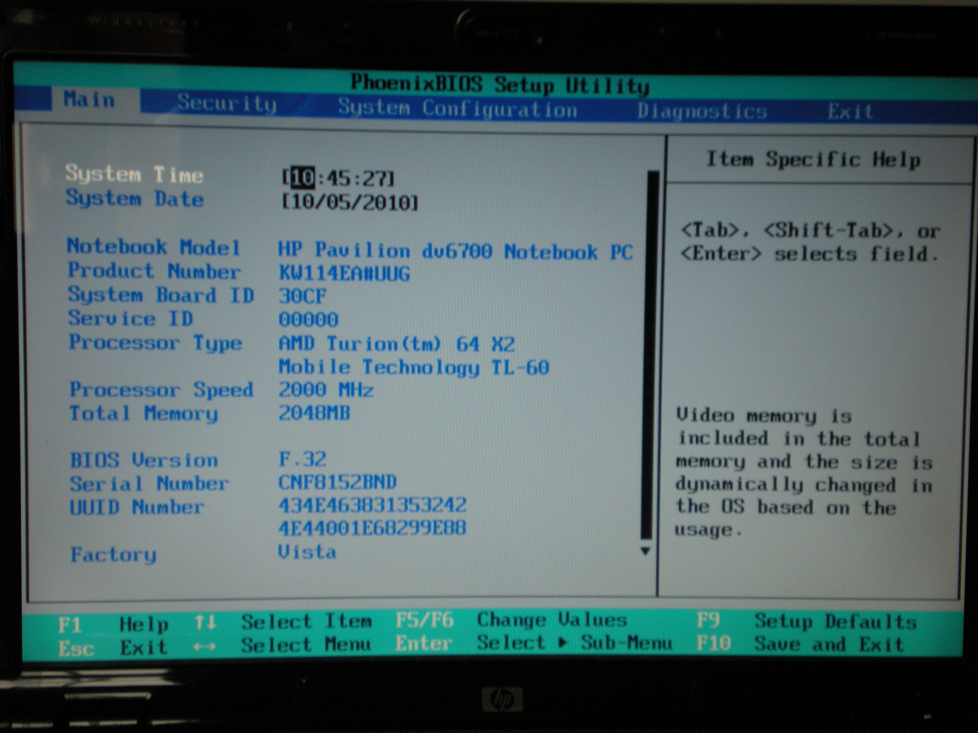

Kun je merk en type van de pc ook eens even doorgeven?
Hp Pavilion dv6700 (6000 staat er op het toestel zelf, maar bij details in die bios, staat 6700)

Dat snap ik dus ook niet, de volgorde staat goed, maar toch wil da ding steeds opstarten vanop de harde schijf. Heb die harde schijf ook al helemaal onderaan gezet, dan nog start hij deze op. Da ding leidt een eigen leven denk ik, kan ook zijn da ik der véél te weinig van ken natuurlijk :P

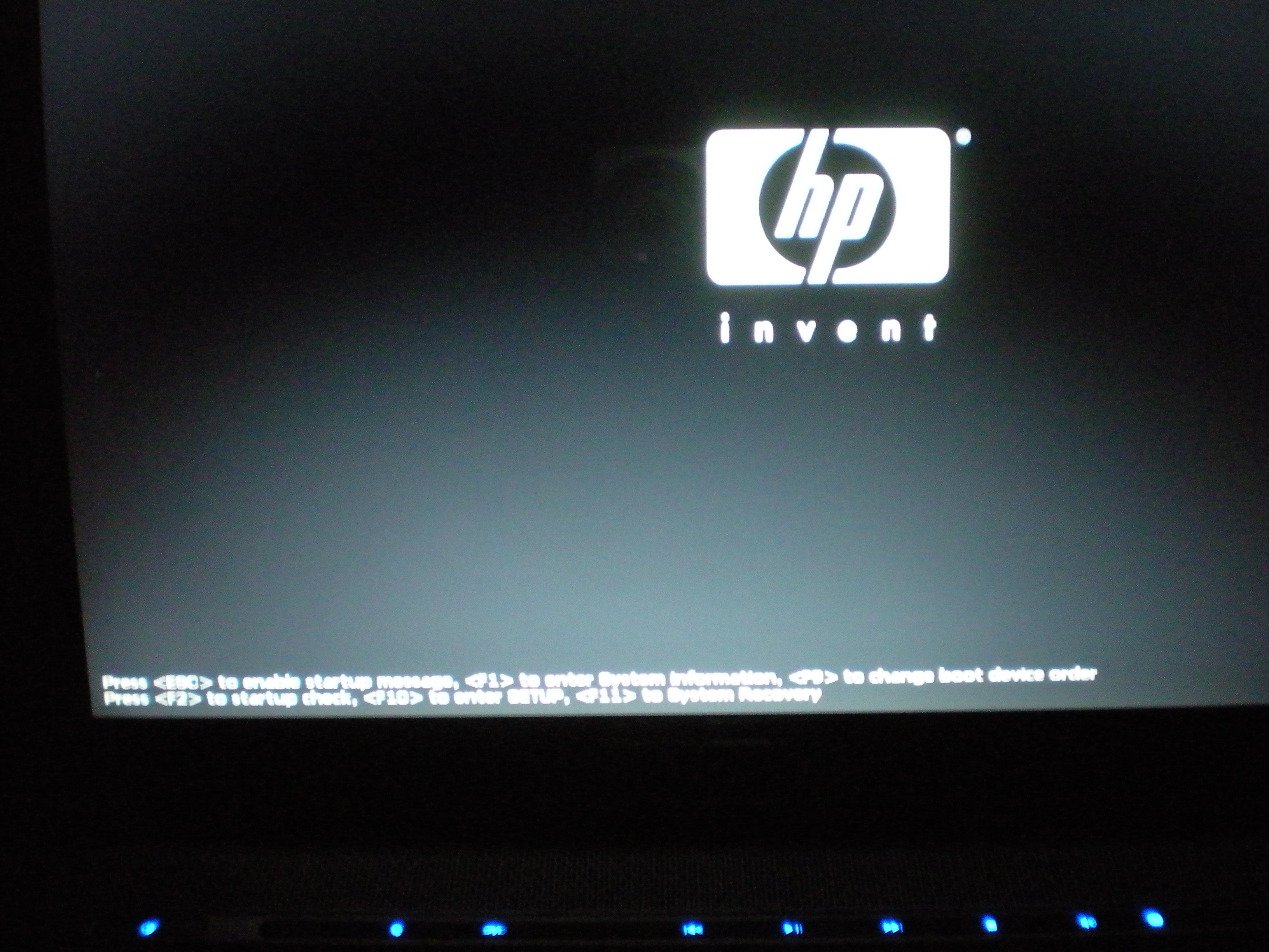

Zo te zien bij opstart zie ik dat je op F11 moet klikken voor recovery

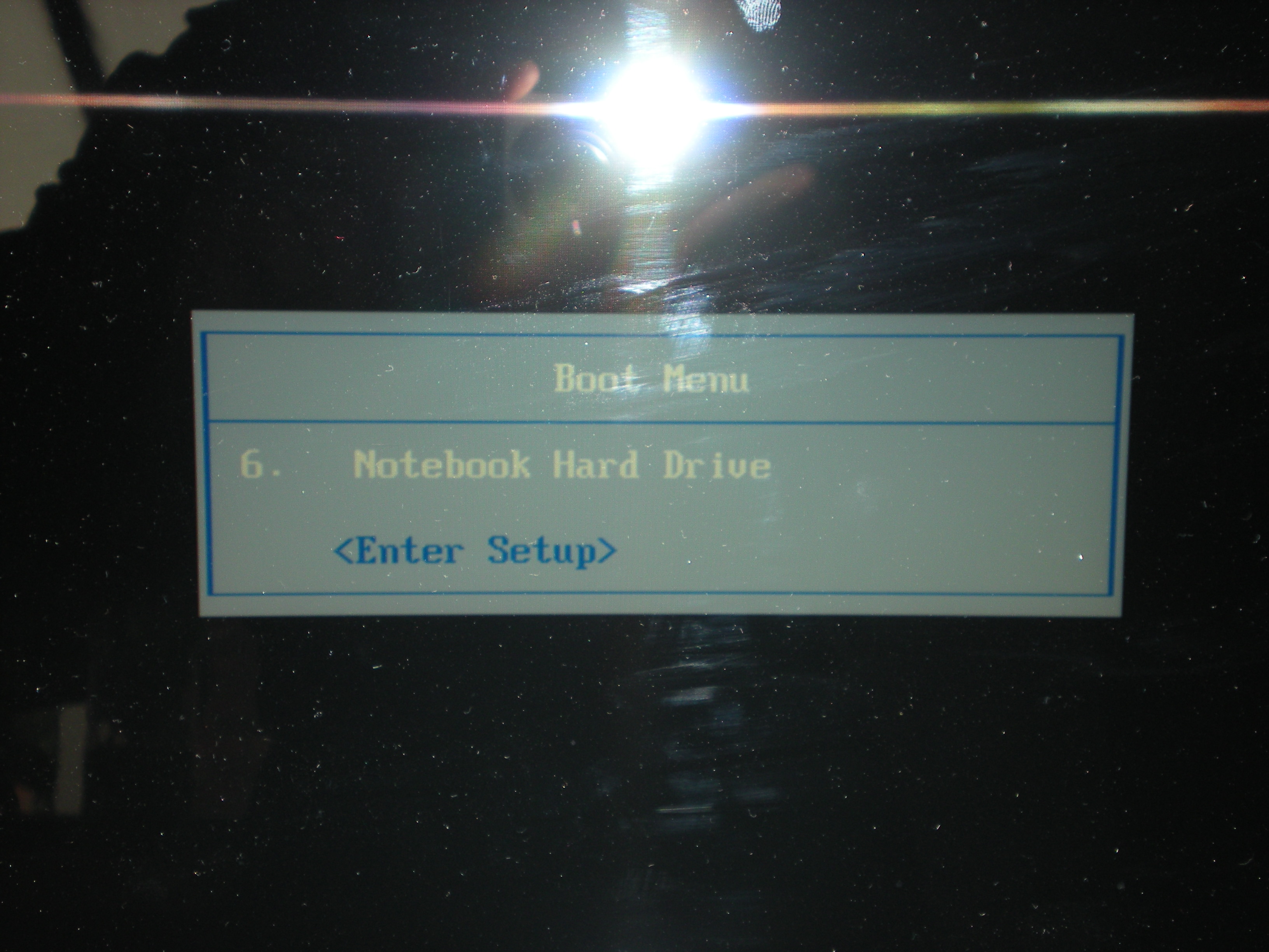

Jean-Pierre, je hebt het wss op die F10? Heb ik al gedaan. Heb ik ook een afbeelding van bijgevoegd. Er stond dat het nr6 harddrive geselecteerd was. Daaronder een optie om het te wijzigen, waarbij ik terug in hetzelfde menu uitkom dan voorheen. (de eerste (F10) is foto 6, dan kom ik uit in foto 3)
