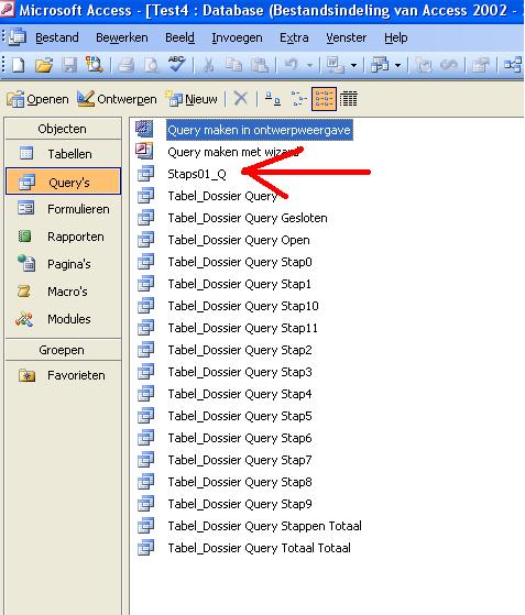

Ik zie die query niet. Alleen een tabel genaamd dossier.
---------- Post toegevoegd om 17:27 ---------- Vorige post was om 17:24 ----------
Ah excuus. Ik zie dat ik nog een aantal vinkjes moet aanzetten om ook de queries te laten zien. Ik ga nu testen.
Ik had wat vinkjes aan moeten zetten.... Ben nu aan het testen.
