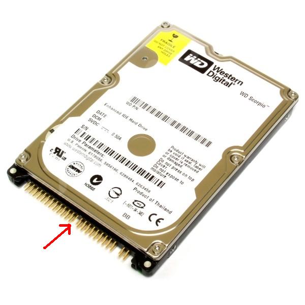

Als je IDE harddisk hebt en dat is met heel veel pinnen dan moet je goed opletten dat aan de een kant 1 pin minder is en dat ziet je ook bij Scythe Kama Connect 2
Hebt je sata harddisk dat kan je maar op een manier aansluiten.
