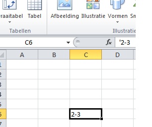

Je moet dan aangeven dat het om tekst gaat. Dit gaat gemakkelijk door het ' voor het getal te plaatsen (een enkel aanhalingsteken). Dus het wordt:
'2-3 en dan maakt Excel er 2-3 van. Hij ziet dit dan als tekst. Opgelet: met deze waarden kan dan niet gerekend worden!

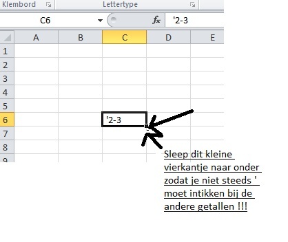

[ATTACH=CONFIG]7074[/ATTACH]
Deze werkt maar dat vind ik dan weer wat omslachtig omdat ik het voor meerdere cellen zou willen doen...
Wat betreft de oplossing van mij: Sleep het kleine vierkantje (=de vulgreep) onder de cel naar onder, dan wordt die opmaak toch voor al die 'getallen' toegepast?
aangepast door Kurtt
Sleep het kleine vierkantje onder de cel naar onder, dan wordt die opmaak toch voor al die getallen toegepast?
