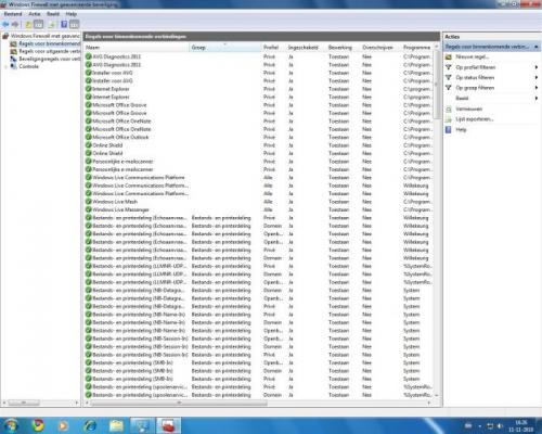

Ik zou eens kijken bij firewall in configuratiescherm en dan tab uitzondering of daar printer en scan is aangevinkt.
Indien niet aanwezig dan programma toevoegen.
Maar als je een aparte firewall hebt dan is de PC ook veilig.
