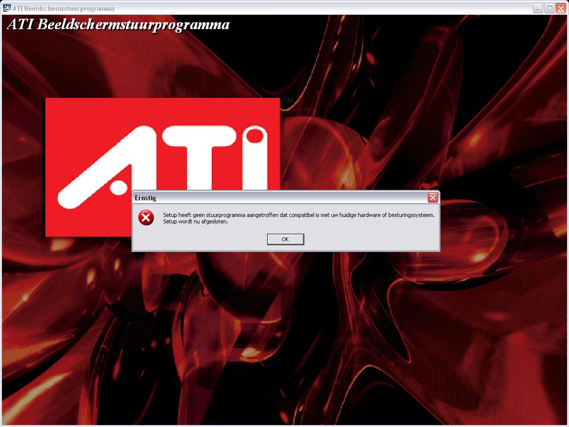

3 jaar geleden heb ik een Acer Travelmate 7520 gekocht, destijd met Vista erop. Heb dit teruggezet naar Windows XP, omdat ik dit fijner vind werken.. Vorige week is de harde schijf gecrashed, nieuwe gekocht, en met pijn en moeite xp erop gezet (kreeg foutmeldingen..). Inmiddels werkt het, geupgrade naar sp3 en alle updates uitgevoerd.
Ik heb nu alleen het probleem dat ik de resolutie van mijn beeldscherm (moet 1440 x 900 zijn) niet kan aanpassen, alleen op 800x600 en 1024x768 en nog eentje groter. Maar niet op breedbeeldformaat. Denk dus dat de driver niet goed is geinstalleerd?
Via de supportsite van Acer kan ik wel een driver installeren voor VGA, maar krijg dan onderstaande foutmelding...

Je hebt toch de driver voor XP (ik ga er vanuit dat je XP Home gebruikt)genomen op de site?
Alvorens een grafische kaart driver te installeren is het het beste dat je via apparaatbeheer de oude driver verwijderd/deinstalleerd,pas daarna de nieuwe driver installeren en de pc herstarten.
Ja, heb XP Home Edition. Heb ook dat bestand gedownload, maar daar krijg ik dus die foutmelding bij.
Hoe doe ik dat, en waar staat deze precies bij apparaatbeheer? :dong:
Ga naar start en type in de zoekbalk "Apparaatbeheer" en druk op Enter.
Normaal opent nu apparaatbeheer en daar ga je naar Beeldscher adapters en deinstalleer je die door er met de rechtermuisknop op te klikken en te kiezen voor Installatie ongedaan maken.
Onderaan de laptop zou je een stickertje moeten zien met daarop het volledige type nr zoals dit bv.Acer Travelmate 7520-402G32MI.
Kun je dat volledige nr eens doorgeven want blijkbaar zijn er verschillende uitvoeringen van de 7520!!
