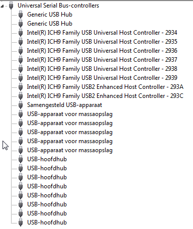

Probeer eerst nog eens het volgende.
Ga naar start en typ apparaatbeheer in het zoekvak.
Klik bovenaan de resultatenlijst op apparaatbeheer.
Dubbelklik op de usb controllers om ze allemaal te zien.
Klik de onderste aan met de rechter muisknop en kies voor installatie ongedaan maken.
Herhaal dit voor alle usb controllers.
Sluit het apparaatbeheer af en herstart de pc.
ik heb inmiddels alles terug opnieuw geinstaleerd.. maar het werkt niet..
als ik die usb verwijder (installatie ongedaan maken), en ik start terug op.. komt dat dan automatisch terug? (momenteel heb ik alles terug aangesloten (externe brander, muis, 2 schijven, en lacie, enz)...dus ik heb momenteel veel usb's...ik heb er een foto van getrokken (screenhunter) hoe kan ik die uploaden?

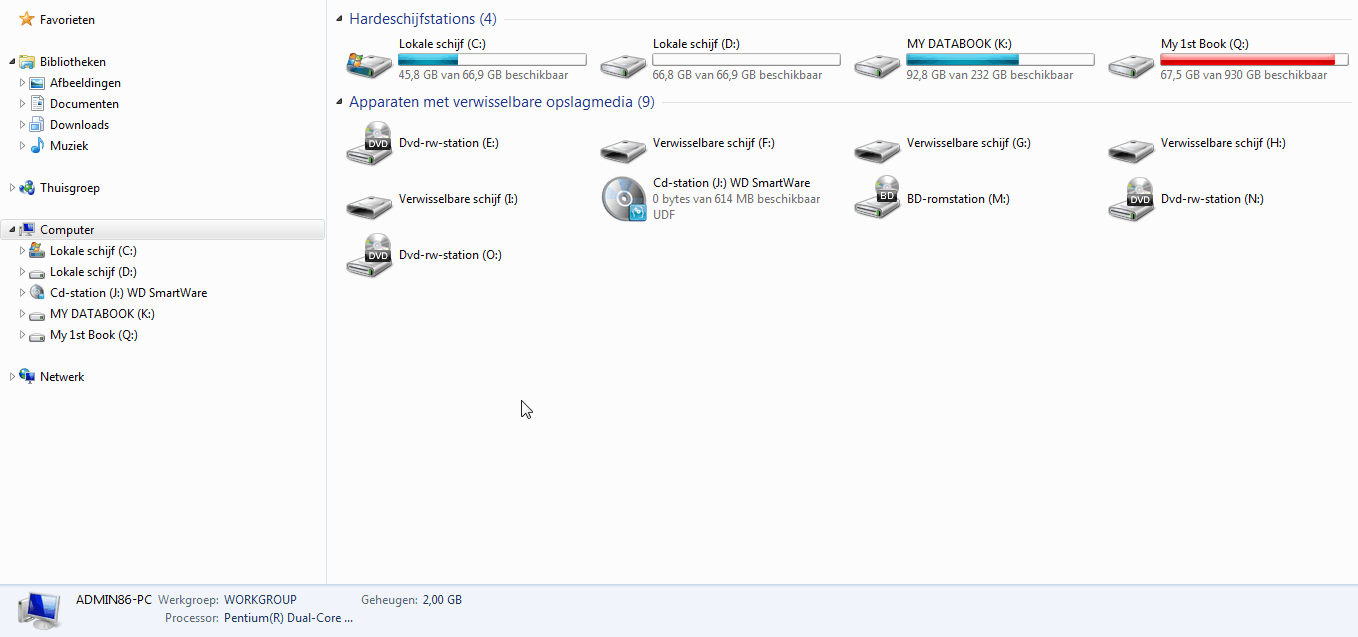

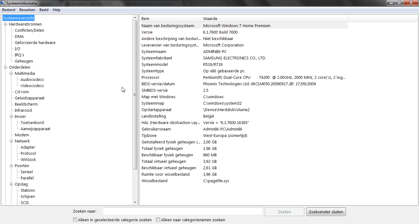

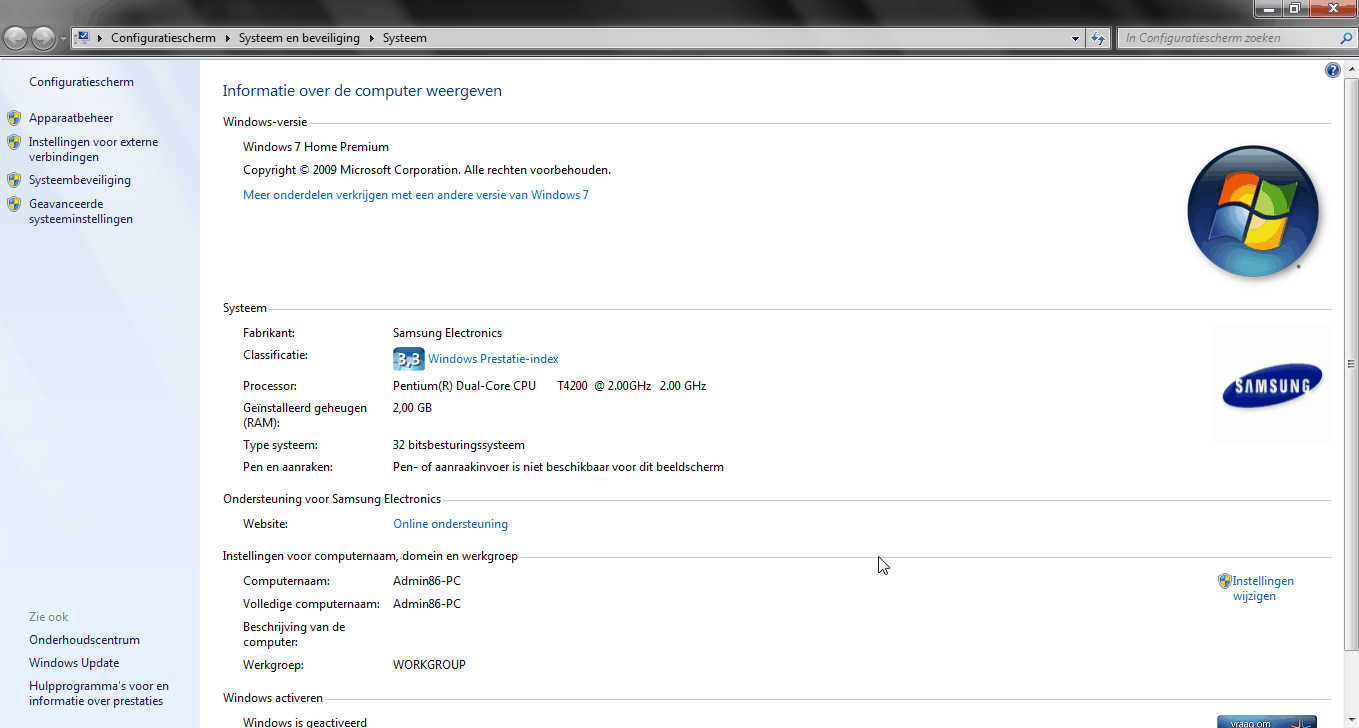

ok, bedankt, ziehier de foto van de usb...en ik heb ineens van de computer ook genomen voor wat informatie...
naam van de schijven:
250GB Lacie FAT32 = My Databook
1T WD = My 1st Book
1T WD = My 2nd Book
1T WD = My 3rd Book
(even duidelijk maken: momenteel is 'My 1st book' aanesloten, en 2nd en 3rd NIET !)
(hoe ik momenteel werk is dat ik My 1 st book OF my 2nd en 3rd aansluit)
