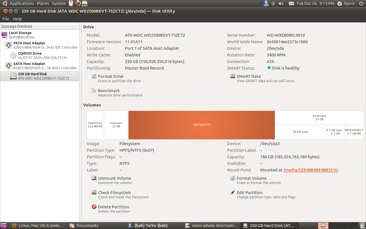

nou heb ik 3 vragen, hoe stel ik de goede partitie in (in de bijlage is mijn HDD te zien)?

Heb je Ubuntu geïnstalleerd via de live cd? Zo ja, heb je de automatische schijfindeler gebruikt of heb je dit handmatig gedaan. Het lijkt alsof je windows netjes hebt overgeschreven.
Kan je je windows bestanden nog zien. Bekijk dit even.
Als je ubuntu na windows installeert wordt je bootloader normaal niet overschreven en past grub zich automatisch aan. Het probleem ligt dus misschien bij windows. Probeer alvast eens je MBR(master boot record) te herstellen:

ik heb ubuntu inderdaag geinstalleerd via een CD, ik kreeg inderdaad ook netjes de automatische schijfindeler.
ik had een aparte partiti vrijgehouden voro ubuntu, echter kon ik deze niet gebruiken, dus werd dit netjes op dezelfde partitie gezet als windows xp (tenzij er een aparte partitie is gemaakt.
ik kan nog wel bij mijn Windows Xp bestanden, deze schijf/partitie kan ik gewoon benaderen, op deze manier had ik bijvoorbeeld World of Warcraft gekopieerd naar de Ubuntu schij/partitie en werkende gemaakt :D.
Wat moet ik doen als dit niet op te lossen is met de Windows XP cd-rom, nu jij bovenstaande informatie weet?
Het is de bedoeling dat elk besturingssysteem op een aparte partitie komt. Nu heb je Windows waarschijnlijk overschreven en dat is natuurlijk niet de bedoeling geweest.
Dat zien we wel als je het eerst hebt geprobeerd. Hopelijk moet het niet zo ver komen, maar ik denk dat je xp opnieuw zal mogen installeren.

Dan zou ik maar beginnen met het formatteren van je harde schijf en alles opnieuw installeren. Eerste Windows xp en daarna Ubuntu. Als je ubuntu installeert, kies deze keer dan wel voor de juiste indeling van je schijf.
