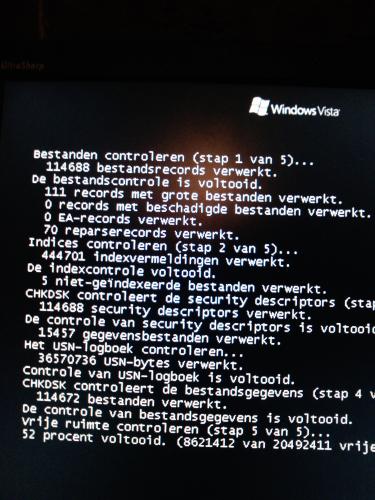

Als het nog eens lukt om op te starten, doe dan een schijfcontrole van de C schijf.
Klik met rechts op de C-schijf en kies voor eigenschappen.
Open de tab extra en klik bij foutcontrole op de knop nu controleren.
Vink beide opties aan en klik op start.
De schijf wordt nu gecontroleeerd op fouten. De fouten worden gemerkt zodat ze niet meer gebruikt worden om bestanden op te zetten en de bestanden die reeds op een fout staan, worden indien mogelijk gerecupereerd.
Na afloop van de controle krijg je een overzicht. Kan je dit overzicht (of een afbeelding ervan) in een volgend bericht plaatsen?
even snel een fotootje gemaakt zag geen ander oplossing alleen was het programma
halverwege, het laatste stuk ging zo snel dat ik te laat was ik hoop dat je hier iets mee kan post-22980-1417704214,7581_thumb.jpg
