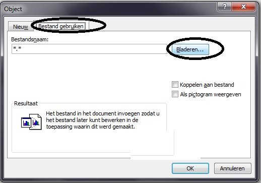

Ik zou hetvolgende voorstellen voor elk document dat je toevoegt aan een bestaand document.
Doe hetvolgende in elk document:
Druk op Ctrl-End. Je gaat dan automatisch naar de laatste pagina. Ga dan naar het tabblad Invoegen. Aan de rechterkant kiest u voor Object en daarna voor Object... . Ga dan naar het tabblad "Bestand gebruiken" en klik op de knop Bladeren... Kies daar je document dat je wil invoegen. Voila het is ingevoegd in de laatste pagina van je document.
Doe dit voor elk document, dus steeds Ctrl-End drukken zodat automatisch naar laatste pagina gesprongen wordt, en kies dan tabblad Invoegen, dan Object, dan Object..., dan tabblad "Bestand gebruiken", dan op knop Bladeren... om document in te voegen.
Hier zijn enkele printscreens:
