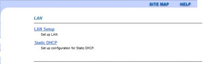

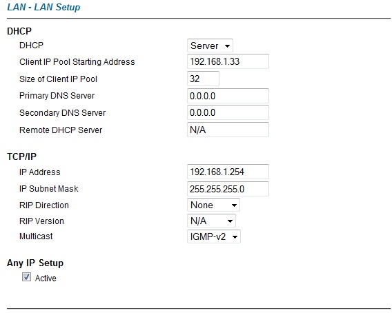

Ga naar de instellingen van je router en open de pagina advanced setup - LAN
Maak hiervan een afbeelding (of meer indien nodig) zodat alle instellingen er op staan.

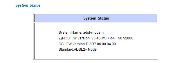

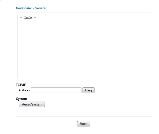

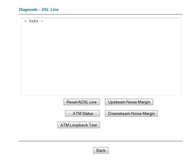

Dan had ik ook graag een afbeelding gehad van de pagina's maintenance - system status en maintenance -diagnostic.
Voeg deze afbeeldingen toe aan een volgend bericht.
