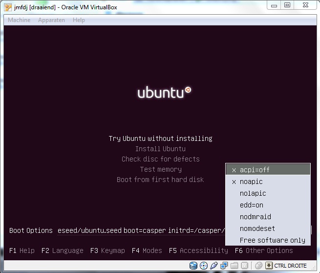

Probeer nogmaals met Ubuntu of Kubuntu op te starten. Normaal krijg je een menu te zien waar je kan kiezen voor Ubuntu installeren of Ubuntu uitproberen. Als je dit menu ziet druk je op F6. Er zal nu een klein menu verschijnen. Ga met de pijltjes toets naar de optie "acpi=off" en druk op enter. Ga dan naar de optie "noapic" en druk terug op enter.
Druk daarna op esc en kies voor ubuntu uitproberen.
Moest het nog steeds niet lukken dan kan je het proberen met xubuntu. Deze werkt vaak wel op (heel)oude computers.
