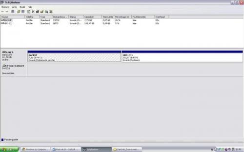

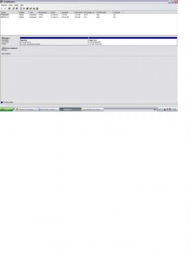

ik merkte wel dat ik een tweede besturingssysteem zou hebben op de E:/ drive ??
zonder dat er een USB ofzo in men computer zat?
hoe kan dat en hoe kan ik die verwijderen?
misschien is dat ook de reden van het conflict?
Dat zou kunnen ja maar ik ga me daar niet met zekerheid over uitspreken daar ik niet zo op de hoogte ben van partities.
Ik zal de vraag eens stellen aan een collega die daar meer van op de hoogte is.
Het probleem op zich lijkt me echter wel opgelost dus wacht even af wat de collega ervan zegt.;-)
Je hebt deze partitie nooit eerder gezien?
Heb je toevallig een merk pc, dell / hp of iets in de trand? Daar wil nog wel eens een backup partitie aanwezig zijn, deze is normaal verborgen, maar kan zijn dat deze nu zichtbaar is geworden.
Maar anders eens een screenshot van de inhoud van deze partitie (Dat ik dus de mappen kan zien).
Kunnen we daarna zien of je deze best kan laten staan of verwijderen :-)
