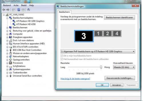

Hier nog een plaatje over hoe het eruit ziet. Mijn computer gaat standaard op beeldscherm 3 als ik hem opstart en maakt dan gebruik van de Onboard kaart. Hier heb ik mijn ATI 4350 met DVI aangesloten aan m''n pc. Het lukt niet om beeldscherm 1 te gebruiken als mijn hoofdscherm. Als ik dat probeer valt hij automatisch terug op beeldscherm nummer 3

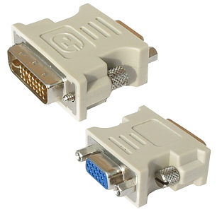

Er bestaan verloop stukjes(zie afbeelding) die van een DVI overgaan naar een VGA aansluiting,meestal worden die zelfs meegeleverd in de doos van de kaart die je koopt.
