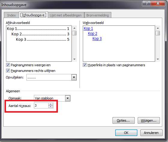

1. Welke versie van Word gebruikt u?
2. Voeg nog eens de inhoudsopgave toe. Let nu eens op het venster waar je dat kan invoegen. Daar staat "Aantal niveaus". Zet dit op 3 of 4.
Zie printscreen:

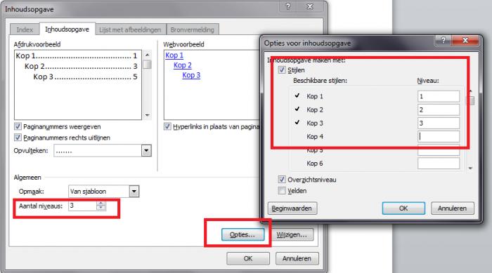

Druk daarna op de knop Opties... (zie ook printscreen hier vanboven)
Zorg dat tot niveau 3 of 4 staat ingevuld:
Lukt het nu? Zorg dus dat tot niveau 3 of 4 zeker is ingevuld in de dialoogvensters.
