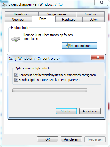

Voer eens een schijfcontrole uit. Selecteer je C station en rechtsklik hierop en kies Eigenschappen. Ga naar het tabblad Extra en klik op Nu controleren.. waarna de opties voor schijfcontrole worden getoond.
Zorg dat beide opties aangevinkt zijn en klik op Starten.
Een melding verschijnt dat een schijfcontrole niet kan worden doorgevoerd als deze in gebruik is. Klik op Schijfcontrole plannen om deze bij de volgende herstart uit te voeren.
