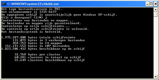

Heb de opdrachtpromp uitgevoerd: bestanden en mappen worden gecontroleerd ( zonder problemen)
daarna wordt de vrije schrijfruimte gecontroleerd en wordt er een verslag weergegeven MAAR vooraleer ik dit kan lezen, sluit DOS zichzelf automatisch af. Waarom ??? Heb vlug even een capture gedaan van het resultaat (echt fingerspitzengefül en voelde me net als een gamer om op het juiste moment af te drukken, maar het is mij uiteindelijk gelukt---> zie foto)
post-23391-1417704233,5877_thumb.jpgIn ieder geval doet de opdrachtpromp wel zijn werk
En nu verder? Want zie eigenlijk niets verkeerd vermeld staan.3

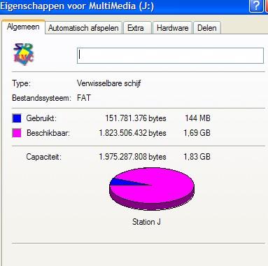

Vind het wel raar dat er precies toch verborgen gegevens op de kaart staan. Zie fotopost-23391-1417704233,9103_thumb.jpg
Blijkbaar is hij toch niet helemaal leeg!?
Heb er ook een virusscanner op los gelaten, echter deze vindt geen virussen ( was trouwens op een seconde gescand, want er staat zogezegd niks meer op)
