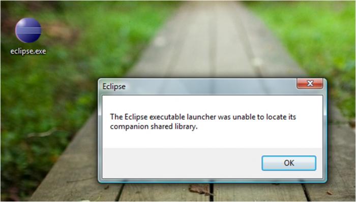

Dit lukt perfect maar bij het openen krijg ik dit te zien...
[ATTACH]7649[/ATTACH]
In heel wat gevallen is het niet mogelijk een programma op te starten met de executable,
wanneer die zich buiten de map (Directory) van de software bevind.
Het was de bedoeling dat je de .exe die je naar je bureaublad gekopiëerd had,
en waarvan je de blokkering blijkbaar kon verwijderen,
achteraf terug zou plaatsen in de map eclipse nadat je de geblokkeerde eerst uit die map verwijderd had.
Aangezien je probleem opgelost is met de methode uit bericht 10,
wens ik je verder nog veel plezier met het programma eclipse.
