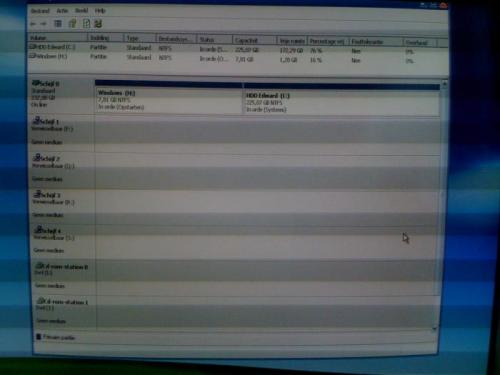

Schijf o is 232,88 GB
Bestaande uit schijf H (windows) 7,80 GB / 6,39 gebruikt en 1,40 beschikbaar
Schijf C 225,07 / 55,9 gebruikt en 169 GB beschikbaar.
Waarom Windows H genoemd is weet ik niet. Misschien heeft een kennis van hem dat gedaan.

Schijf H (windows) 7,80 GB / 6,39 gebruikt en 1,40 beschikbaar
Dit lijkt mij de zogenaamde "recovery partitie" te zijn die de fabrikant er heeft op gezet om een herstel naar de fabrieksinstellingen te doen. Meestal is dit een verborgen partitie. Gewoon laten staan en afblijven zou ik zeggen.

Blijkbaar is die H-schijf de schijf waarop Windows is geinstalleerd; heel raar.
Ik zou wel willen zien wat er dan wel op de C-schijf staat.
Kan je in de verkenner de C-schijf openen en een afbeelding maken om hier te plaatsen.

Ook heb ik nog wat aanvullende informatie. Het blijkt dat er op Windows H ruimte gebrek is wanneer ik de updates doe. Zo heb ik eerst service pack 3 en later de noodzakelijke update voor Windows beveiliging moeten annuleren en verwijderen.
Ik begin te denken dat windows momenteel om een of andere reden draait vanop de recovery partitie (H-schijf) in plaats van vanop de normale C-schijf.

Op de C-schijf schijnt ook een windows installatie te staan.
Kijk eens of je het bestand boot.ini kan vinden op de C-schijf en ook op de H-schijf.
Zou je deze dan kunnen aan een bericht toevoegen. Wel duidelijk bij vermelden welke van de C en welke van de H schijf is
