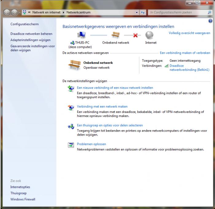

Het gaat om een Dell desktop Inspiron Windows 7 met een ingebouwde netwerkkaart, die altijd met een kabel direct verbonden is met een Belkin router. Deze kan sinds een paar dagen geen verbinding meer maken met internet. De enige verbinding die ik krijg is met "een onbekend netwerk" waarbij ik geen internettoegang heb. Als ik de knop "problemen oplossen" van Windows gebruik krijg ik de melding dat de standaardgateway niet beschikbaar is.

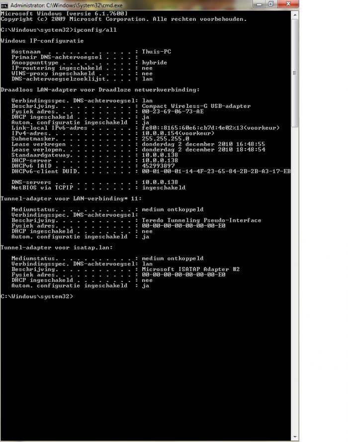

Toch heb ik nog steeds geen internet. Ik weet niet goed hoe ik verder uit moet leggen hoe het nu is, dus heb ik er maar een screenshot bij gedaan. Ook heb ik de data die ik krijg na start --> cmd --> Run as administrator --> ipconfig/all erbij gezet.

Ga naar netwerkcentrum
Klik op draadloos netwerk beheren.
Zie je daar meerdere routers dan de uwe?
Zo ja zet dan de router naar boven zodat het op de eerste lijn staat.

Hebt je de draadloos USB-netwerkkaart de mac adres 00-23-69-06-73-AE toegevoegd aan de router?

De router die het dichtstbij staat, staat op de bovenste regel. Ik weet niet precies wat je bedoelt met "access point". We hebben inderdaad 2 routers, deze zijn allebei met een kabel verbonden met het modem. Hoe de instellingen verder precies zijn weet ik niet, deze zijn niet door mij gedaan. En ik heb het mac adres niet toegevoegd aan de router. Moet dat op de "site" van de router? Ik heb net namelijk wel op de site gekeken, maar ik kon daar niet vinden waar ik een code van deze vorm kan toevoegen. De stick komt overigens uit een andere pc hier in huis en daar doet hij het prima.
