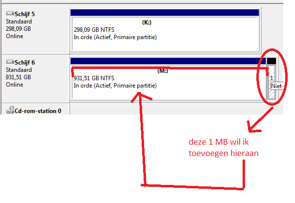

Ik heb 2 externe harde schijven zoals je ziet in onderstaande afbeelding uit Schijfbeheer van Windows 7.
De eerste externe is de K: schijf. Die is in orde.
De tweede externe is de M: Die is ook in orde, maar er staat naast "1 MB niet-toegewezen schijfruimte". Hoe kan ik die 1 MB ook toekennen aan de M.
Bij de K: zie ik niets van "niet-toegewezen schijfruimte", dus daar heb ik het probleem niet.
Als ik echter rechtsklik op M: krijg ik de opties "volume verkleinen", maar niet "volume vergroten".
Ik bezit ook Partition Wizard 5. Hoe krijg ik dus de niet-toegewezen ruimte van 1 MB bij die M:

Om helemaal juist te zijn.
Met Partition Wizard ga je als volgt te werk.
Start het programma op, selecteer de M partitie en klik in het menu Operations op move/resize partition.
Op de balk van de schijf zie je nu een grijze zone na de M partitie.
Sleep met de muis nu de rechterkant van de M partitie tot op het einde van de grijze zone.
Klik op OK.
Links onderaan in het kadertje Operations Pending staat nu 1 lijnen.
Klik onder dat kader op Apply (toepassen), bevestig dat je de acties wil uitvoeren en sta toe dat de pc herstart wordt.
Na het herstarten worden de aanpassingen uitgevoerd en je kan het verloop volgen op het scherm.
Als de aanpassingen zijn uitgevoerd, zal de pc opnieuw opstarten met de nieuwe schijfindeling.
Herstarten zal waarschijnlijk niet nodig zijn omdat het om een externe schijf gaat.
