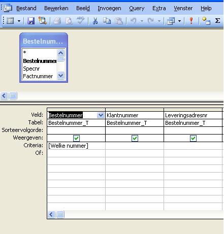

Je maakt een query van de tabel met de factuurnummer
Zet het in ontwerp
Bij factuur typt je bij creteria dit: [welke factuurnummer?]
Bij formulier maakt je een knopje en dan in eigenschappen dan tab gebeurtenis bij klikken in VB dit doen:
On Error GoTo factuurdrukfout
Dim BoekAfdelingdrukken_Click As Integer
DoCmd.OpenReport "naamvanreport", acPreview
factuurdrukfout:
Exit Sub
Resume factuurdrukfout
Zet de report in ontwerp.
Klik nu op pagina-instelling en dan nog eens pagina-instelling en dan tab pagina
Klik daar op specefiek printer en dan kies je pdf printer.
[ATTACH]7760[/ATTACH]

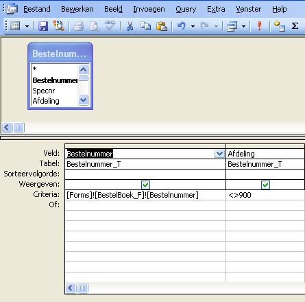

Zet het in ontwerp
Bij factuurnummer klik je bij creteria op opbouw en ga naar de betreffende formulier en dan klik je op factuurnummer en dan waarde
Je maakt formulier maakt je een knopje en dan in eigenschappen dan tab gebeurtenis bij klikken in VB dit doen:
factuurdrukfout:
Exit Sub
[ATTACH]7761[/ATTACH]

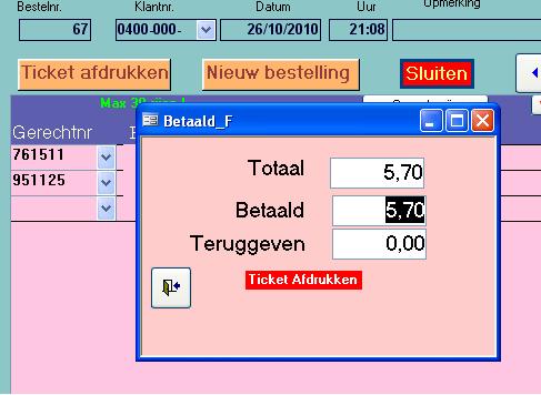

Ik zal iets vergelijkbaar geven zoals tweede geval met voorbeeld.
Hier is de tweede formulier gekoppelt aan de bestelnummer.
Zodra in dit geval het bedrag betaald is ingevuld kan je op ticket afdrukken klikken en wordt bon 68 afgedrukt.
Dus de computer weet dankzij de query dat hij bon 68 moet afdrukken.
Stel dat ik dan op bon 65 terug gaat dan zal de computer bon 65 afdrukken.
