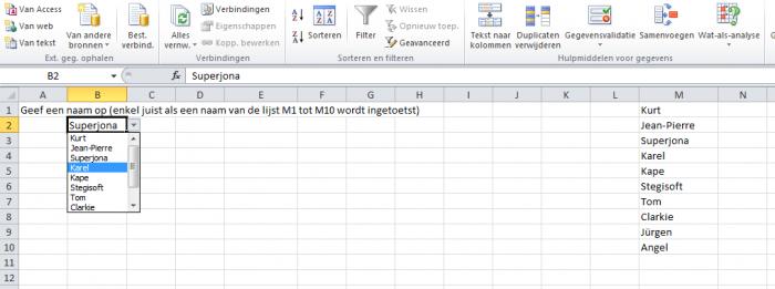

1. Ga in cel A1 staan en tik in "Geef een naam op"
2. Ga naar cel M1 en tik in M1 de naam Kurt, in M2 de naam Jean-Pierre, in M3 de naam Superjona, enzoverder. Zie voorbeeld hieronder.

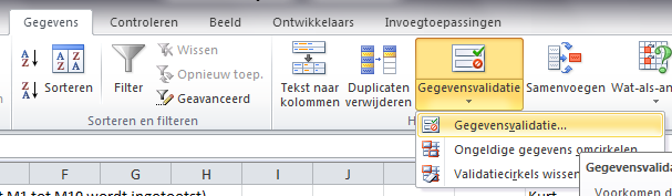

3. Ga daarna naar cel B2. Kies het tabblad Gegevens en kies "Gegevensvalidatie..."

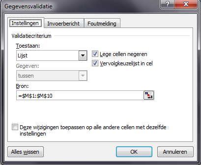

Nu krijg je dit scherm. Kies voor Lijst en bij Bron moet je de lijst vermelden waar de juiste namen staan. Alleen hieruit kan de gebruiker nu kiezen en kan die dus geen foute namen ingeven. M1:M10 betekent van M1 tot en met M10.
Je verwijst dus naar de lijst namen die je daarstraks hebt ingegeven. Alleen die namen staan nu in de keuzelijst voor de gebruiker, zodat hij enkel uit die namen kan kiezen. (zie tekening onder puntje 2)
