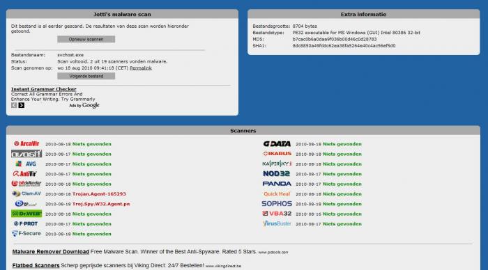

Ik heb het hersteld en als ik dan opnieuw scan, wordt datzelfde bestand gedetecteerd en weer in quarantaine verplaatst. Ik zal het nog eens herstellen om te scannen met Jotti, maar dan verwijder ik het wel.
Dit is wat Jotti zegt:
Laat het dan maar in quarantaine staan.
Controleer eens of je in de map C:\Windows\System32 ook een betand svchost.exe hebt.
C:\Windows\System32 is namelijk de map waar dit bestand normaal moet staan.
Als het bestand op een andere lokatie staat, is dit altijd verdacht.
