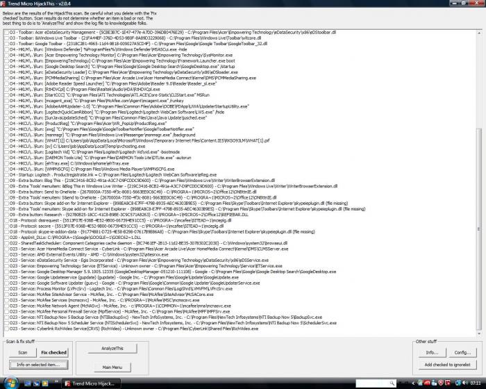

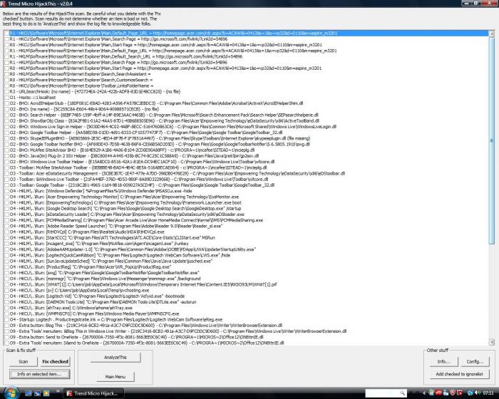

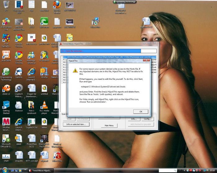

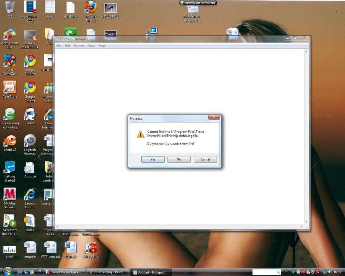

Alsvorens gekeken waar het probleem misschien zat, en heb HiJackThis gedownload.
Het log kan ik alleen niet openen, hij geeft een foutmelding.
Iemand enig idee? Ik sluit 4 bijlagen bij, 2 foutmeldingen van HijackThis en 2 logs.post-23797-1417704248,7695_thumb.jpg
