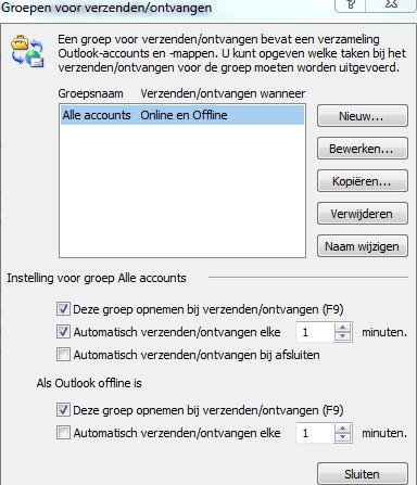

extra, dan opties, e-mailinstellingen, verzenden/ ontvangen (zie afbeelding)
in het nieuwe scherm klik je op bewerken

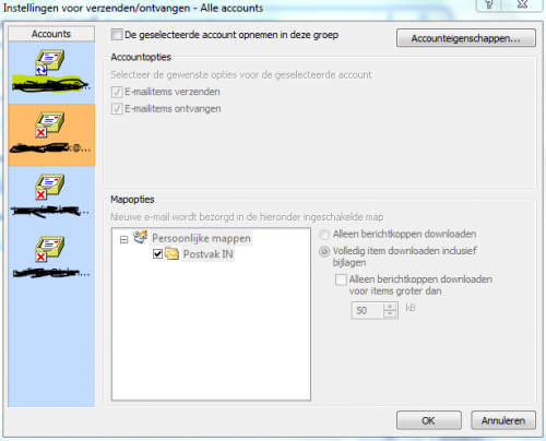

links zie je je accounts (drie stuks?)
klik op de 2de account
rechts zie je "de geselecteerde account opnemen in deze groep"
doe dat vinkje weg
herhaal dat ook bij de derde account
je scherm ziet er dan zo uit (je 2de en 3de account hebben een rood kruisje

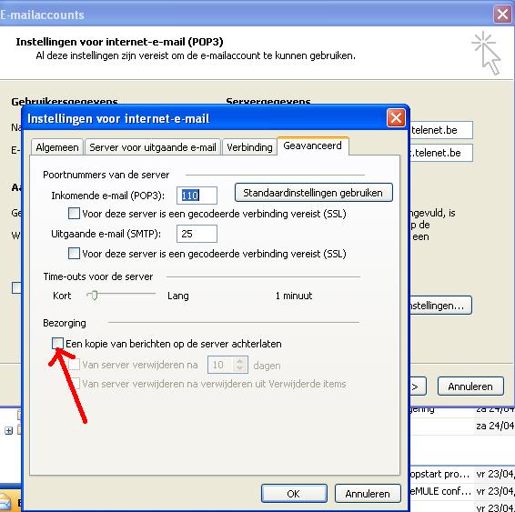

Inderdaad, als er een vinkje staat blijven je mails op de server staan.
Bijvoorbeeld je hebt een laptop en een desktop, en je haalt via alle twee je mails binnen dan zou het kunnen dat je een mail die je via je laptop binnengehaald hebt liever op je desktop zou zien, of omgekeerd.
Als dan bijvoorbeeld dat vinkje (op je laptop)staat bij op de server staan laten, kan je zelfs als je de mail al op je laptop hebt, die zelfde mail nog binnenhalen via je desktop.
Ik hoop dat ik het een beetje begrijpbaar uit gelegd heb?
Ik krijg de mail van dit forum al niet meer dubbel binnen door het vinkje weg te halen.
