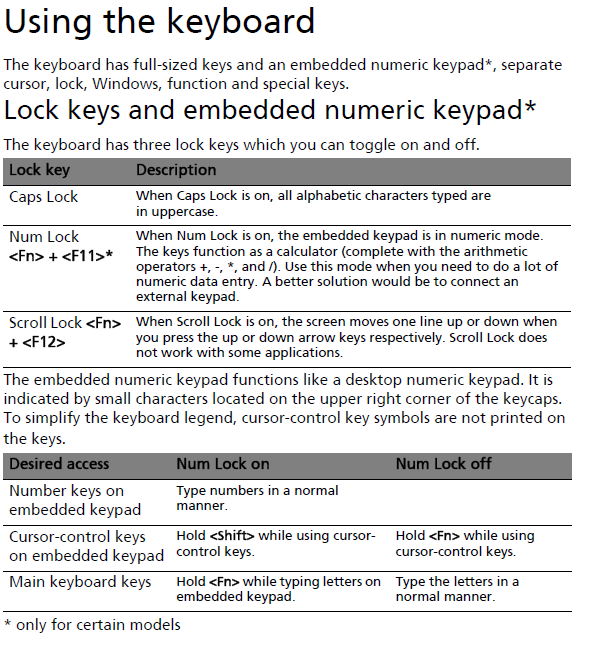

Ga naar acer.
Kies notebook, dan aspire, model 7738g.
Dan naar tabblad document, daar kies je generic ug.
Je kan nu een volledige handleiding in pdf zien.
Op pagine 22 van 74 vindt je de toets- instellingen kijk die eens na.
Ook vindt je daar misschien nog een andere mogelijkheid om je helderheid te regelen.

Ik heb het hele document doorzocht maar niets gevonden (buiten de toetsen combinatie Fn+ pijltje).

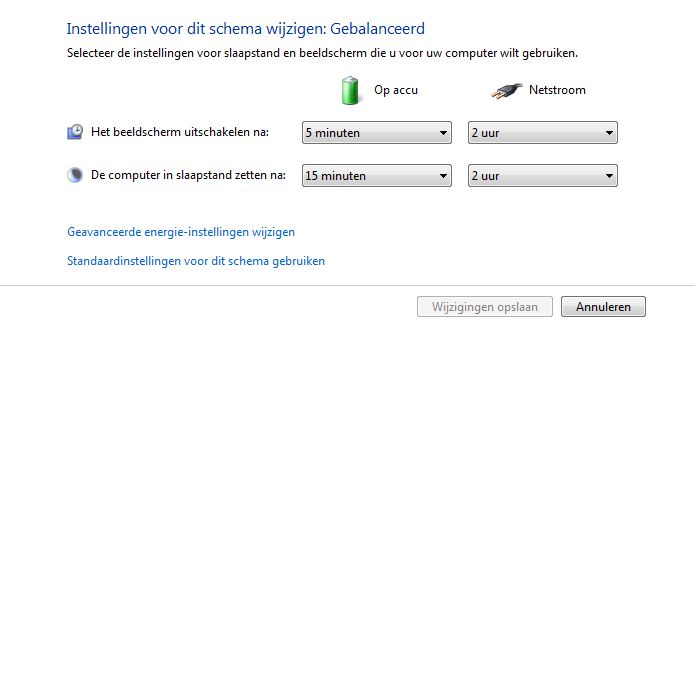

1 week geleden bevond zich bij instellingen van een schema, ook de mogelijkheid de helderheid in te stellen (normaal te zien onderaan de afbeelding). Deze instelling is plots verdwenen.

Ik heb al een systeem herstel gedaan. Ik begrijp echt niet wat er is fout gelopen.
Er is op heel mijn computer geen enkele mogelijkheid meer om de helderheid aan te passen.
Al de mogelijke instellingen zijn gewoon weg verdwenen.
Hiere nog een voorbeeldje, Normaal staat er boven de tekst "Meer opties" , "Helderheid van beeldscherm instellen"
Zoals te zien is op dit voorbeeld:
mvg
