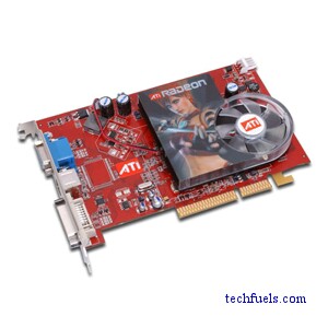

Volgens speccy zou dit je grafische kaart moeten zijn.
Heb je deze fan ook proper gemaakt?
Controleer of de fan nog goed draait.
Download en installeer GPU-Z.
Dit is een tooltje om de prestaties en temperaturen van je grafische kaart te bekijken.
Geef de temperaturen van je kaart in een volgend bericht.
Ik heb hem gevonden en geprobeerd hem schoon te maken. Helaas kan ik er amper bij met kwast en stofzuiger en durf niet ruwer eraan te zitten....
Ik heb het programmaatje geinstalleerd en hij geeft 82 graden aan. Dit lijkt mij niet ok.
Tijdens een van de games heb ik de fan bekeken. Het spel ging al langer door dan normaal, maar ik merkte dat hij niet snel draait. Weet niet hoe snel hij moet draaien? Maar in ieder geval niet zo snel als die andere twee. Zou die kapot zijn of zit er dan toch teveel stof tussen? Ik ga morgen hem nog meer proberen schoon te maken in ieder geval. De computer kraakte nog wat, maar dit is na het schoonmaken verdwenen :S
